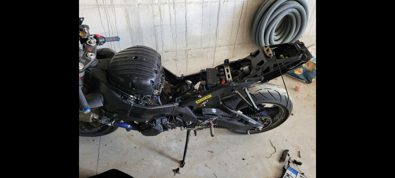

                            Attualmente è in queste condizioni qua...ricapitolando:
                            1) serbatoio smontato pezzo pezzo, adesso lo sabbio, tolgo i bozzi che ha sui lati, gli faccio il trattamento di tankerite e lo vernicio. Passo successivo pulizia completa pompa carburante e sostituzione filtro
                            2) rifacimento impianto elettrico, vorrei farlo il più possibile originale perciò già ho cominciato a vedere se trovo le spinette, non vorrei saldare i fili
                            3) sostituzione mono e cartucce mupo e taratura
                            4) saldatura boccola nottolino dove è rotto e riverniciatura completa di telaio e forcellone
                            5) sabbiatura di tutti i carter motore, uno è rotto lo devo saldare e poi verniciatura a polvere (originali sono nero lucido confermate?)
                            6) apertura motore e controllo generale
                            7) sella originale già fatta sfoderare e rivestire
                            8) batteria nuova a gel (per il momento va bene cosi)
                            9) smontaggio e lavaggio completo di tutto il circuito di raffreddamento.
                            ​​​​​10) kit trasmissione nuovo (consigli?)
                            11) la ventola la rimetto originale che attacca a 104 gradi o modifico? Con tasto on off o attivazione a 99?
                            Ho comprato 2 carene, tutte e due originali una la userò per la pista e una la vernicio e conservo (dal controllo in suzuki è risultata una yoshimura originale di quelle vendute con centralina modificata e scarico completo)
