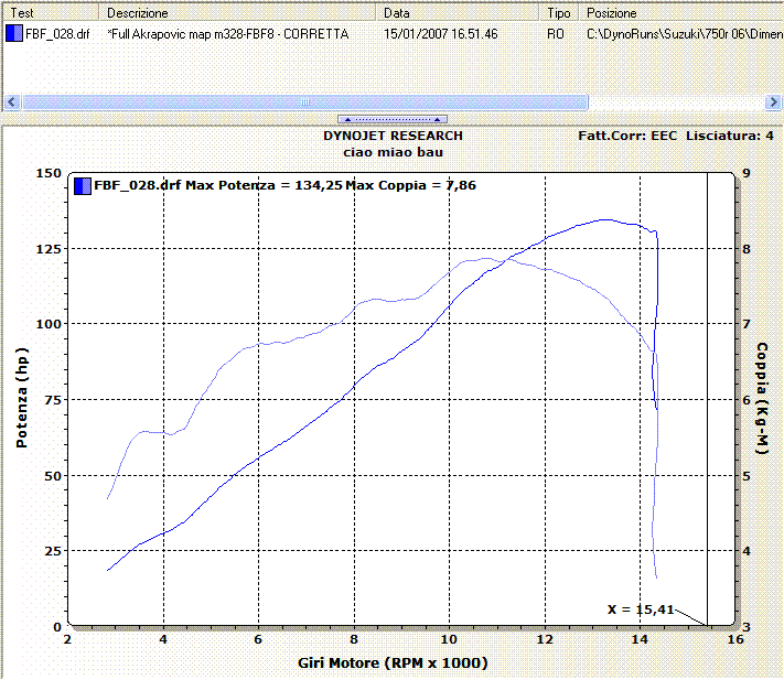

1.200 giri motore oltre al regime di potenza massima (la coppia sta calando gi? da tempo) sono pi? che sufficenti per sfruttare l'allungo del motore in ogni condizione.
Sulle Gsxr 750 non ha senso spostare il limitatore, non c'? vantaggio:
La mania di molti porta a voler spostare il limitatore lo stesso, ma non ha alcun senso, se non quello di fare degli inutili danni.

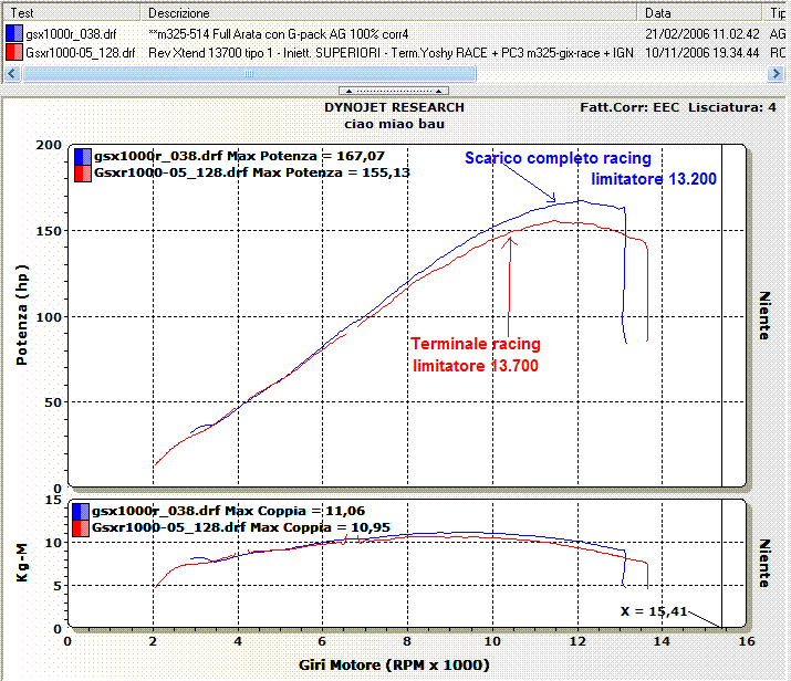

Come dice Frankikili sulle Gsxr 1000 K5-K6 il limitatore consentito dalla centralina Yoshimura ? fino a 13.900 e farlo girare a 13.700 per una stagione di corse non crea particolari problemi.
Questo ha senso solamente se si utilizza uno scarico completo racing.
Con un solo terminale racing i 13.200 originali sarebbero pi? che sufficienti :
Purtroppo le rotture del motore sono dovute a regimi di rotazione ancora superiori, e senza alcun senso.
