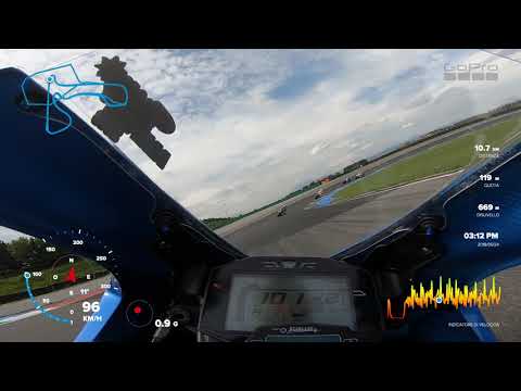

                            Pareggiamento Domenica a Franciacorta .......
                            https://www.youtube.com/watch?v=zp335S27FD0
                            che rapporti usate voi?

                                Bellissimo
                                Ma come fai ad avere i dati nel video..!.??
