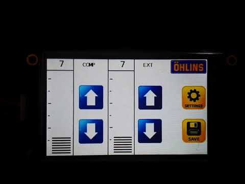

    Ultrone, ha creato una interfaccia con display, per regolare il mono elettronico della R1m, come un mono tradizionale.
    Al posto di usare le brugole usi questa interfaccia esterna.
    Ma non ho idea .. se Ultrone ha intenzione di riprodurlo e vendere questo kit, e quanto possa costare.

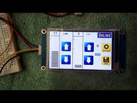

        Originally posted by Paglia89 View Post
        che si possa installare non ho dubbi! Per? non credo hai capito la mia domanda .... Io voglio prendere il mono della M e trasformarlo nella versione con le regolazioni manuali ... Non lo voglio installare con le regolazioni elettroniche
        Il mono ? identico, ma rimuovere i solenoidi ed installare le classiche regolazioni a spillo, ? un bagno di sangue. Ci sono gi? passato.
        Per questo ho costruito questo dispositivo!
        https://www.youtube.com/watch?v=e-c4DZF_IZo
          #19
          Qua fa l'auto-setting iniziale, appena si gira la chiave!
              Che figata, quindi sulla tua avevi il mono che si setta curva per curva come la m?
              Inviato dal mio SM-J500FN utilizzando Tapatalk
                #22
                No, il GPS cornering manco la M ce l'ha!
                E' un semplice regolatore di compressione ed estensione da usarsi con il mono della M.

                        Sono partito con il solo mono, trovato nuovo in Germania, e ci ho costruito intorno un dispositivo per controllare i motorini passo passo che controllano gli spilli.
                        Dopo ho upgradato al sistema completo, ma solo per il posteriore (le forche non sono riuscito a trovarle) sostituendo il cruscotto con quello della R1 M (ha in pi? le pagine per controllare le sospensioni), la centralina SCU di controllo delle sospensioni, e il mono (che avevo gia). Quindi per trasformarla in M, mi mancavano solo le forche
                        Il mono va discretamente meglio di quello stradale, e la gestione adattativa dello stesso, non ? miracolosa, ma si avverte.

                                L'interfaccia funziona per mono e forcelle visto che i connettori sono sempre gli stessi.
