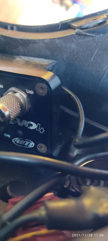

    Comincio col chiedere cosa sono questi due componenti:
    1) la centralina che ha due cavi che entrano da una parte e un cavo che esce dall'altra parte (non quella del blipper, l'altra, che era infilata tra la batteria e il blocco ABS)
    2) il cavo USB, il precedente proprietario mi ha detto che è per lo scarico dati, il meccanico dove sono andato a prendere la moto (che ha fatto il cambio kit catena corona pignone) voleva acquistare il cavo per 80 euro, io me lo sono fatto lasciare, ma vorrei capire che software serve per lo scarico dati.

    prova a seguire i cavi di entrambe e vedi dove vanno
      Vedo un vecchio cambio IRC. Probabilmente hai la centralina rimappata YEC con Blipper (la 2016 di serie non ha il Blipper), ed il cavo va al convertitore UART-USB, così attacchi il cavetto al PC e via...

        nello smontaggio ho trovato la centralina AIM evo 4.
        Il cavo USB è attaccato a quella.
        Ho scaricato il software race studio e appena ho un po' di tempo cercherò di capire come funziona lo scarico dati.

          Vedo che è stata rimossa della roba lì dietro. Quell'acquisizione dati è un bell'oggetto. La moto probabilmente era in mano a qualcuno che dava gas...
          Per vedere i tempi a cruscotto esistono in commercio altri accrocchi (il cronomentro è già integrato nella centralina R1)
            Ci sono un paio di connettori staccati, a vederla così, secondo te cosa hanno rimosso?
            Io sto togliendo portatarga, frecce, faro posteriore, faro anteriore.
            L'acquisizione dati non so se tenerla o toglierla e venderla...
              Nella foto non si vedono gli altri connettori collegati all'acquisizione dati, non posso fare magie...
              Di sicuro è stato rimosso il motorino della valvola Exup.
                Per vedere i tempi sul cruscotto c'è il gps della starlane che è plug and play all'impianto elettrico originale
