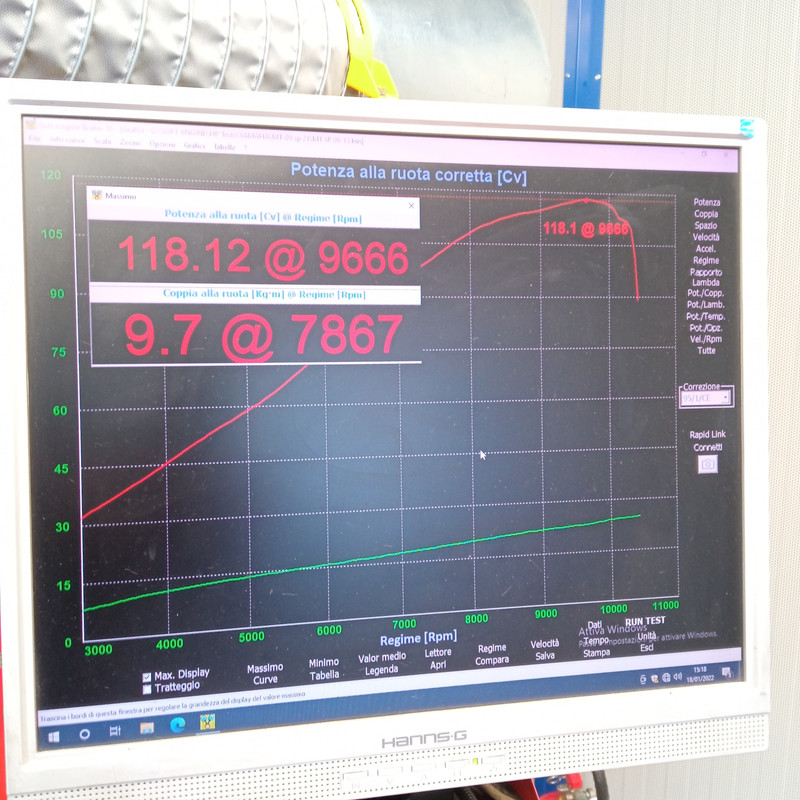

    Dopo quasi un anno, e poco più di 3500km, finalmente oggi ho fatto rimappare la carriola
    Solita elaborazione, completo Akra, Sprintfilter e mappa ad-hoc...
    Al dì la del mero valore numerico, è alla guida che si apprezza il lavoro svolto, ora il motore gira quasi come un violino

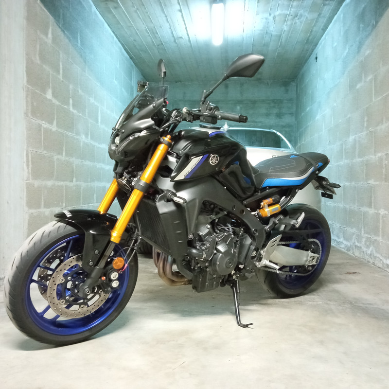

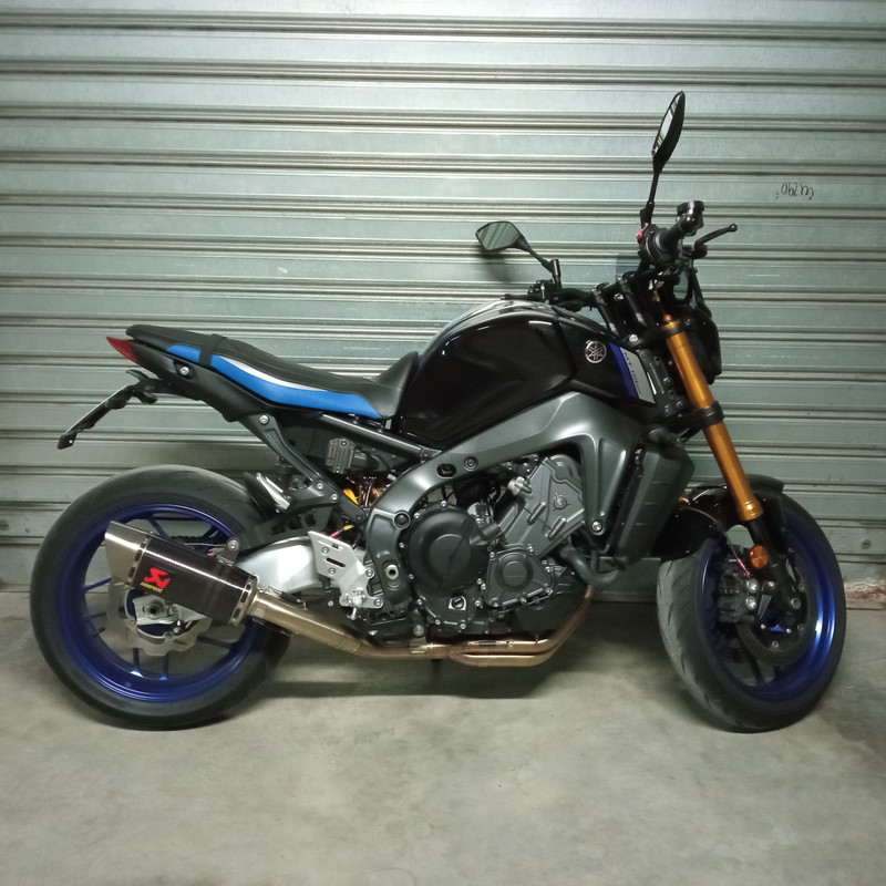

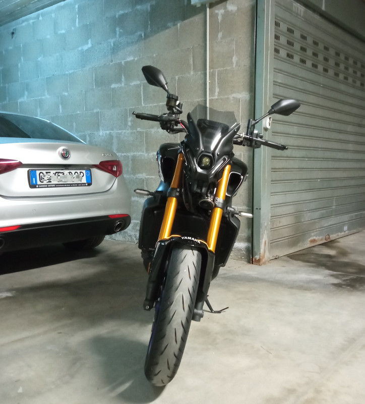

    Possiamo vedere anche la moto?
      Per adesso, oltre allo scarico completo, monta tubi freno in carbotech FrenTubo, disco posteriore Braking, e, a breve, catena passo 520 DID ERV7 oltre a sella rivestita Selleria italiana, cupolino Puig, portatarga, frecce e rete radiatore by Yamaha
        La rullata è con scarico stappato?
          Yes, senza DB-killer. Il preparatore mi ha detto che, vista la temperatura esterna, eravamo intorno ai 6-7°, e nessuna correzione fatta dal banco, un paio di cv in più potevano uscire...
            A vedere il terminale corto direi che da stappato faccia un bel casino .
            Non ti arrestano?

              bellissima rullata, linea di coppia fin troppo "lienare", curva dei cavalli liscia a parte una piccola flessione a 8.000rpm...complimenti

                Da lontano sembra stia arrivando chissà quale motopotente Suona in modo fighissimo, il tre cilindri è una figata Ho un paio di amici carabinieri, nel caso servano...
                  Talmente lineare che, alla guida, sembra che non cammini, e invece...

                      Avevo qualche dubbio sull'eccellenza del lavoro fatto sulla moto, spulciando sul web ho visto che i risultati ottenibili da questo motore sono pressochè questi... Con il nuovo motore Yamaha ha puntato sulla coppia, infatti la cilindrata è aumentata allungando la corsa.
                      Questo è quello che ha ottenuto un tuner "ammerriggano":
                      Si potrebbe lavorare un pò sull'aspirazione, ha un air-box alquanto "tappato", ma non si guadagnerebbe granchè.

                            che poi qualquadra non cosa.....
                            ....................TU............................ .........................................LUI
                            da 108?? a 118.12cv a 9.666rpm....................da 112.11 a 119.15cv a 10.000rpm
                            da ???? a 9.7kg a 7.867rpm................................da 68 a 9.9kg a 8.070rpm
                            differenze da banco?

                              Dipenderà sicuramente dal banco, a me il preparatore disse che il banco non aveva usato nessun fattore di correzione, a detta sua i 118cv erano effettivamente quelli alla ruota. Nella rimappatura ha anche aumentato di 300Giri il limitatore... L'esempio ammerriggano era semplicemente per confronto, a me interessava "pulire" l'erogazione, risultato ampiamente ottenuto
