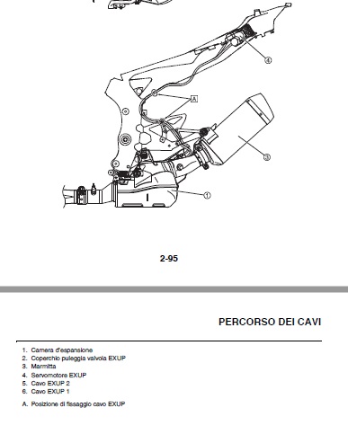

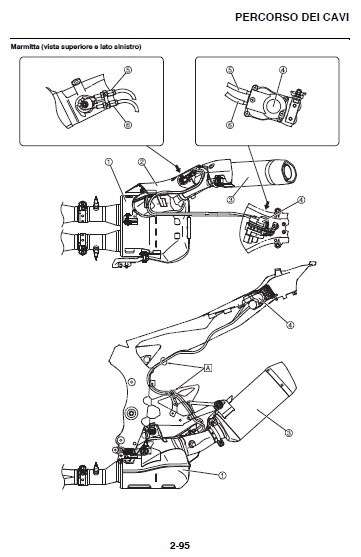

                Qualcuno di voi riesce a farmi capire dettagliamente magari con delle foto il montaggio del motorino che apre la valvola di scarico? Dall'esploso non riesco a capire come passare i cavi nel telaietto e andare nella valvola di scarico, non so se escono nel foro sotto il telaietto accanto ai tubi dell'abs "la curva sarebbe un pò forzata" né tantomeno se se curvano alla fine del telaietto passando vicino al mono ammortizzatore. 🤦🏻‍♂️
                Sono riuscito a montarli ma non sono sicuro che sia il modo corretto ovvero se i passaggi sono corretti.

                    Originally posted by elio View Post
                    Cavolo non l'avevo vista questa pagina, in ogni caso è difficile anche così è molto schematizzato non si capisce esattamente dove esce dal telaietto, ci sono vari fori, e i due posizionatori non so come sono fatti, sotto il telaietto ci sta una L in plastica e due cavi ci stanno ma fanno una curva abbastanza forzata è strano sono a scorrimento secondo me devono fare curve belle tonde, mentre sul telaio non vedo nessun posizionatore e tra i pezzi che ho non lo vedo.
