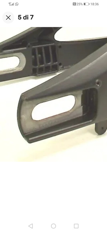

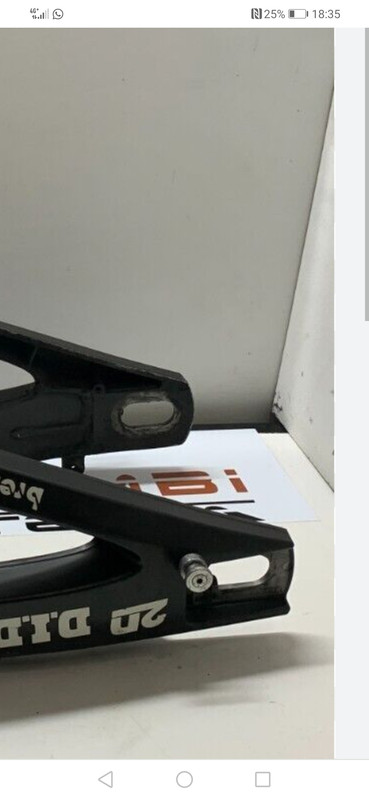

    1) qualcuno sa con certezza in che misure cambia il forcellone 2006 in confronto al 2004? 20 mm in più ma dove? Asole catena, bracci, scatolato...

    Ciao Torakiky, il forcellone della 2006 differnzia da quello della 2004 proprio per i 20 mm in piu..in pratica l'asola che permette al perno di muoversi è piu lunga di 20 mm...qualcuno per non cambiare il forcellone lo aveva fatto fresare assottigliando il materiale a fine forcellone ma non mi è mai sembrato un bel lavoro...e ormai un 2006 lo trovi a prezzo...

        La differenza è solo nella parte finale delle due asole..fino a li, è identico
