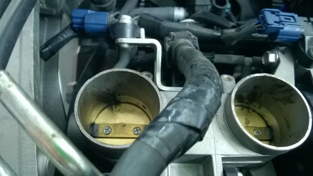

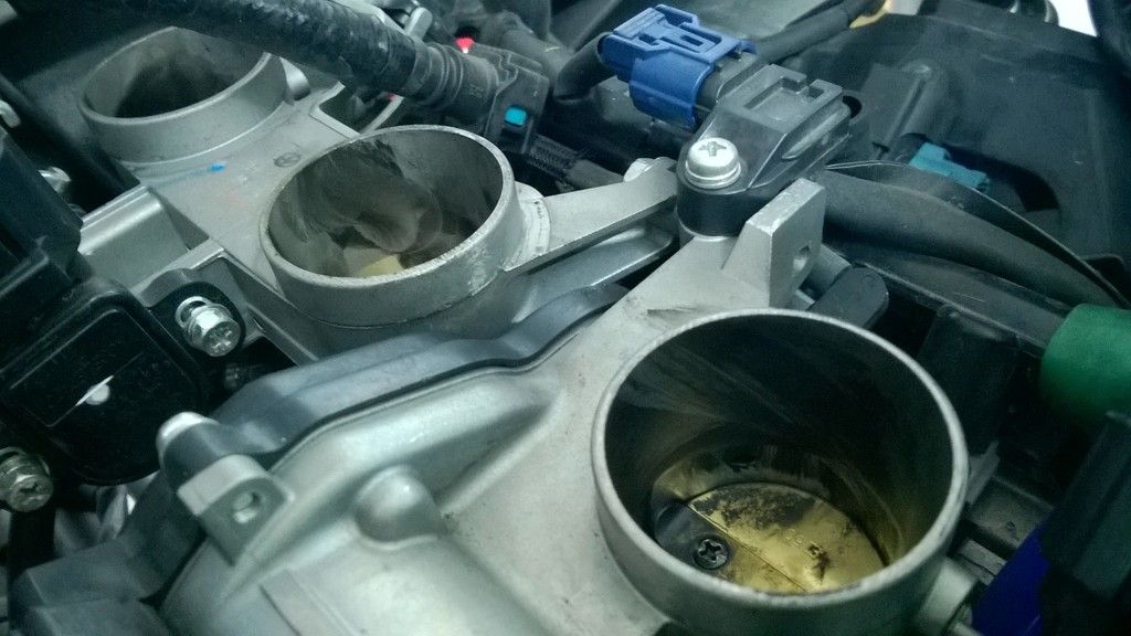

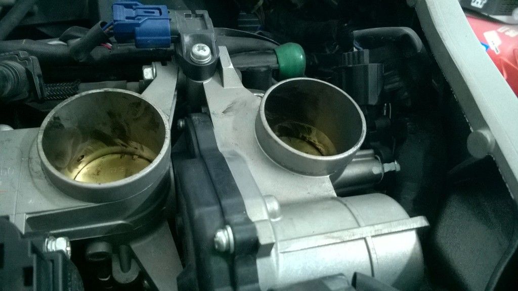

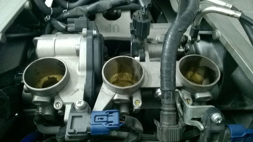

          Dopo una settimana dal service Yamaha, e le rassicurazioni che era tutto ok a livello meccanico, ecco oggi come trovo i corpi farfallati...
          Poi dicono la professionalit?
            #50
            Maporc....... ma che ? successo? Diagnosi?
              #51
              Per il meccanico ? tutto ok
                #52
                E tu che dici? Sembra che li abbiano usati per portacenere
                  #53
                  Nulla di grave, ti avranno solo invertito aspirazione e scarico

                      Mi ha chiamato il preparatore, alla fine il problema era una cazzata, rimaneva aperto il sistema AIS pur essendo disabilitato via ECU
                      Ha messo la moto al banco per rifare il co, e controllare la mappatura, la Jappina ha tirato fuori 115 equini alla ruota A detta sua la mappa Ecubike va gi? bene cos? com'?, ma ovviamente ci sarebbero dei punti da correggere, e ovviamente gli ho detto di procedere con una mappatura ad-hoc
