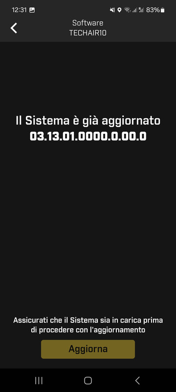

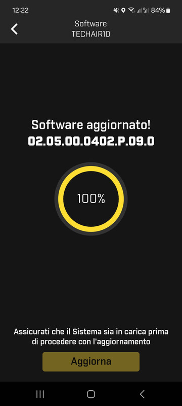

          ciao allora questo weekend ho rispolverato il tech 10. Collegandomi con l'app effettivamente mi dava i due aggiornamenti disponibili, sia su airbag che display...eseguiti in questo ordine ed è andato tutto a buon fine, ci ha messo un po' soprattutto il primo più di 10 minuti. Una volta fatto ho testato l'accensione ed effettivamente la cintura non va più, si accende/spegne appoggiando il display

            Aggiungo che l’aggiornamento si fa solo tramite dispositivo Android, Apple non c’è pezza appena parte poi crasha.
            Ad ogni modo ora l’accensione é comandata dal display, metti la fascia poi appoggi il display e il sistema si accende, una volta acceso si rimuove il display e basta tenerlo a bordo tuta oppure anche sulla moto; per spegnerlo basta mettere di nuovo il display sulla fascia.

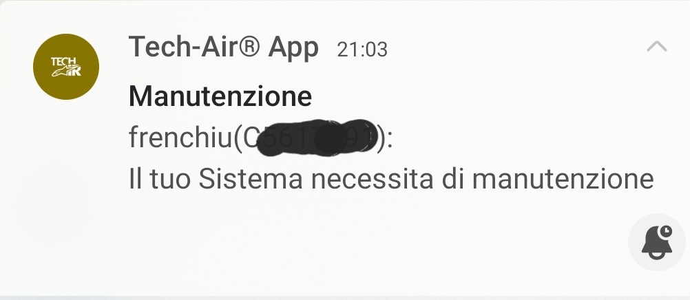

                            Oggi ho portato in assistenza anche il mio....
                            L'app mandava un messaggio di errore...
                            la luce centrale lampeggiava poi si accendeva la rossa fissa e si spegneva.
                            Nel mio caso il Software era aggiornato all'ultima versione... boh
                            Ha iniziato improvvisamente, non mi è mai caduto, l'ho sempre riposto e trattato con cura visto quanto era costato...
                            Non ricordo dove ma avevo letto che dopo tot anni va portato in assistenza per una specie di "tagliando" sembra debba essere controllato e resetattato
                            L'ho portato al Market due Ruote di Castelfranco Veneto dove l'ho acquistato, lo maderanno ad Alpinestars e vi saprò dire...
                            Però son dispiaciuta uffa
                              #29
                              buone notizie, mandato in assistenza e adesso perfettamente funzionante, anche se sono un pò deluso dalla macchinosità di base
