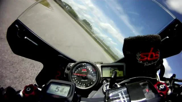

          Ho appena fatto il primo video... in un tragitto breve attorno casa pochi minuti fa... quindi abbastanza buio... lo sto caricando
          cmq, il rolling shutter a tratti c'è, ma solo quando sto fermo; ho notato che la videocamera si muove un pochino rispetto alla staffa, domani fisso tutto (la parte amovibile della staffa) con nastro telato in modo da bloccarla del tutto

                In quel video non c'? rs ... la sensibilit? alla luce f? un po' schifo ma amen ...

                            veramente ne ho passato uno solo... ma tanto dovevo girare! gli altri erano tutti verdi
                            cmq essendo un test ho voluto provare qlc impennata per vedere come si comportava la camera e lo stesso vale per il piccolo stoppie, volevo capire se toccava o no
                            cmq, quando sono fermo all'unico semaforo rosso che ho rispettato, il RS c'è, sui palazzi in alto in controluce...
                            per il resto, ho preso una microsd da 16gb, quindi registro 8 ore in hd... uno sproposito in sd le batterie sono quelle dell'N70,quindi si trovano facilmente, io ne ho due per ora... la cam è facile da usare, il laser si vede ed è utilissimo... insomma, domani farò un giro in moto e quindi ci sarà qlc curva, ma se rimane così la qualita (anche se fissando meglio la base dovrei avere meno tremolio)... beh, sono arcisoddisfatto
                              se la cam la fissi bene, puoi anche fare un video come questo:
