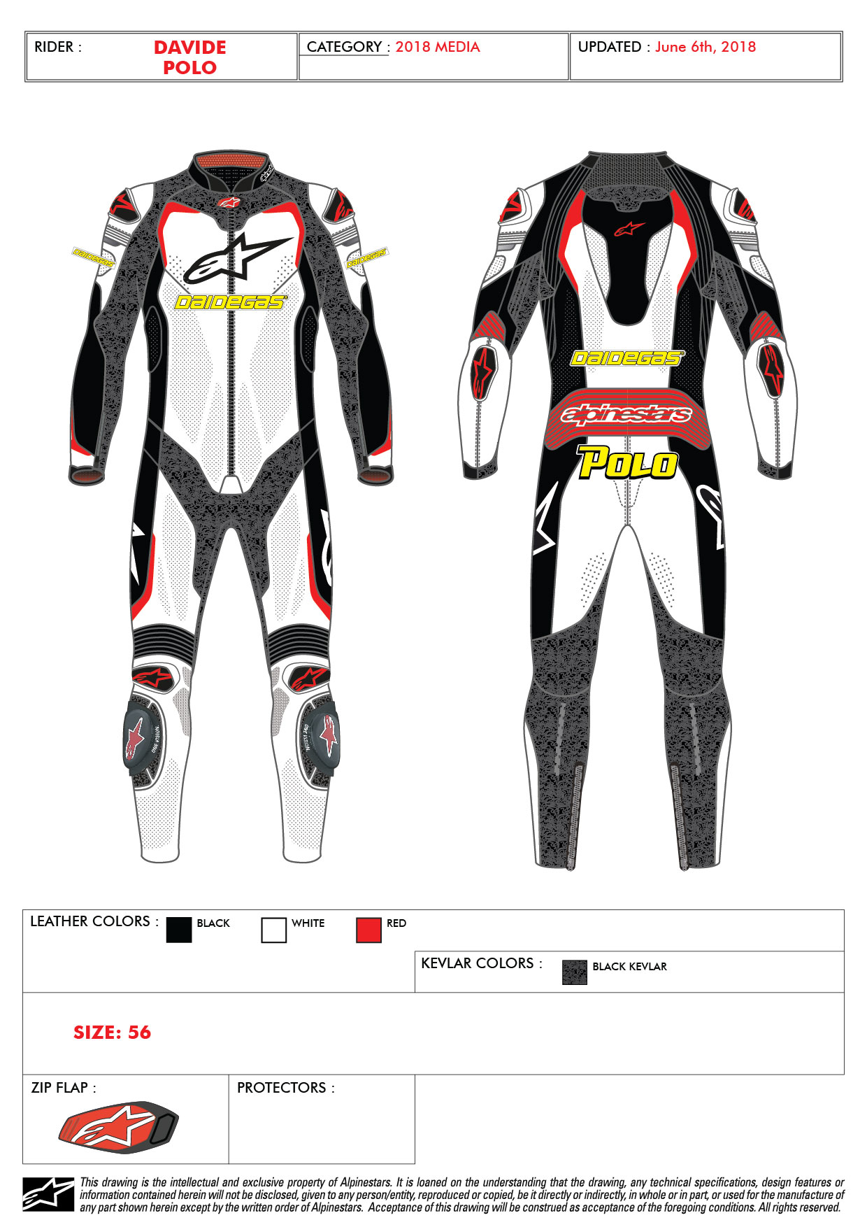

Yes... ALPINESTARS GP PRO Tech Air (con airbag)Originally posted by Superpippo View PostDavide ma che modello ??
E' la GP Pro ?
Guarda.... sono stati cos? veloci e disponibili con cos? poco preavviso che ho dato.... che BACIAMO LE MANI.. altro che balle...Originally posted by frecciarosa View Post
Si ma per il capo, ormai siamo abituati a cose su misura e personalizzatissime.
Su misura e personalizzata.... vediamo..
