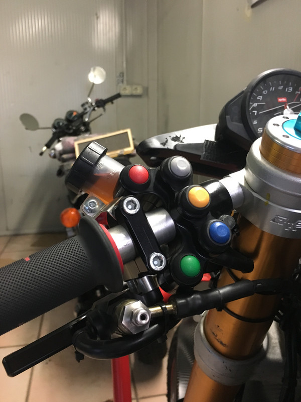

            • #66
              montata pompa pollice.
              Il pedale dopo il test di sabato.
              Un passo alla volta

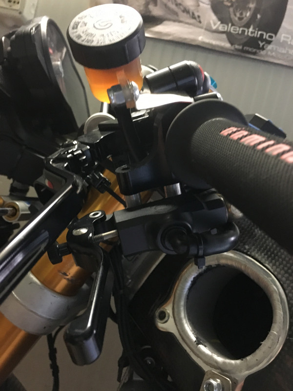

                  scusate se riapro una discussione vecchia! ho appena acquistato una pompa a pollice accossato, il dubbio che mi attanaglia è dove far passare il tubo in treccia che dal manubrio arriva alla pompa post! avete foto o consigli di come avete sistemato voi?
                  Una Ducati non perde olio...SEGNA IL TERRITORIO
                  • #69
                    Io se non ricordo male, l'ho fatto passare dentro al telaio e sbucare adiacente la pompa sulla pedana.
                    Domani sono in garage, ti faccio un paio di foto
                    • #70
                      grazie!
                      • #71
                        grazie!
                        Scusa il ritardo Mickiy
