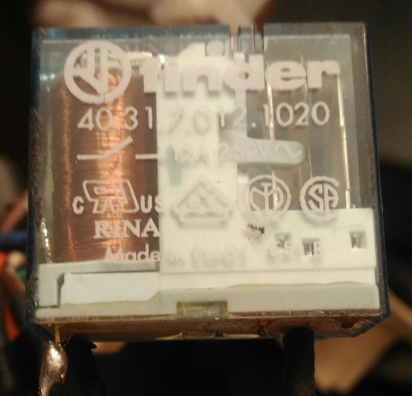

    Ieri ho cominciato a sistemare l'impianto elettrico della mia Fazer 1000 Caf?, ed ho trovato un rel? attaccato al percorso cavi che portano al faro anteriore.
    Specifico che la Fazer era gi? stata modificata dal proprietario precedente che aveva tolto il faro originale per mettere un classico faro tondo da 5.75 pollici con funzione anabb/abb/posiz.
    A cosa servirebbe il rel??

    boh la prima cosa che mi verrebbe in mente e? che poteva servire per commutare abbaglianti/anabbaglianti con un pulsante anziche? un interruttore ...... ma e? un rele? 10 ampere 220v (250) alternata o leggo male?

      leggi bene, i valori sono quelli, cmq non c'era nessun pulsante ausiliario, i comandi sono quelli classici al manubrio....boh....
        sei riuscito a capire cosa fosse quel rele?? per le frecce o cosa?
          era sicuramente collegato al faro anteriore, ma non so a cosa serva...

            Per fare accendere i fari solo col motore acceso?
              Chi lo s?, per ora l'impianto l'ho scollegato perch? devo finire codino e cupolino...nemmeno il proprietario precedente me lo sa' spiegare perche' il lavoro lo ha fatto il suo meccanico...
                Sulle R1 ce ne sono 2 di rel?, uno per lampada.
                Pu? essere che abbiano messo un rel? pi? grande per via della lampada singola....
                Cmq ci ha messo un rel? di quelli da domotica.... cosa gli costava metterne uno da automobile ??? ci sono anche da 30A, mah...

                  Non vedo a cosa altro possa servire un rel? per i fari

                    Anche la tua non accende le luci finch? non avvii il motore, giusto?
                      raga non so...quando installer? il faro a led anteriore far? le opportune prove tecniche, ma credo proprio di non metterlo pi?, al massimo utilizzo i rel? gi? presenti nel cablaggio originale

                        si anche sulla fazer sono due..
                          le moto recenti accendono le posizioni girando la chiave e il resto all'avviamento
