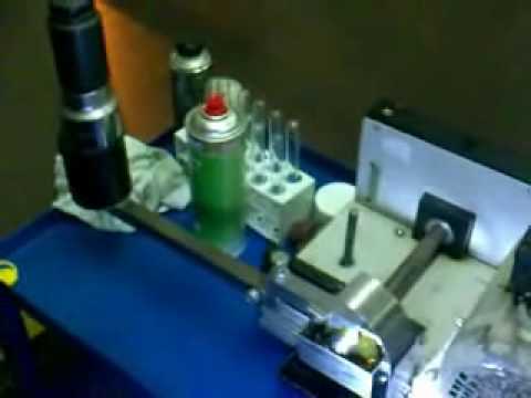

                              Rimani su Bardhal e lascia stare le chiacchiere...
                              dai un occhio a questo video:
