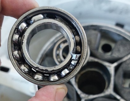

    Quest'estate durante una pistata mi è esploso un uno dei cuscinetti del cerchio posteriore , quindi ho approfittato per cambiarli anche sul cerchio anteriore.
    Gli originali erano dei Koyo, ma la marca poco importa se sono prodotti di marchi noti nel settore.
    Importante che siano in grado C3 , io li ho messi sigillati a doppia schermatura (un pelo di attrito in più ma massima durata) al posto di quelli schermati da un lato e basta.
    Andando da un rivenditore skf dopo aver identificato i codici articolo sul catalogo, ho speso meno di 12 euro per tutti e 4 e mi sono fatto il lavoro in autonomia, costruendomi al tornio un tampone per montarli. Importante rispettare l'ordine di montaggio specificato sul manuale, nel mio caso prima il lato destro e poi il sinistro, centrando bene anche il mozzo centrale.
