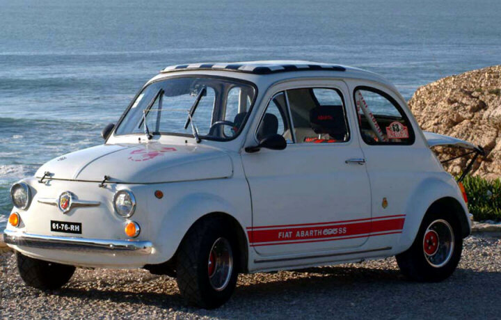

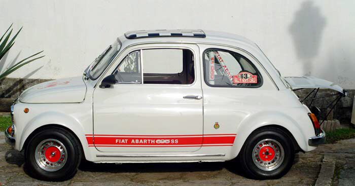

                Foto di una replica 695 ss assetto corsa:
                Altra replica 695 ss:
