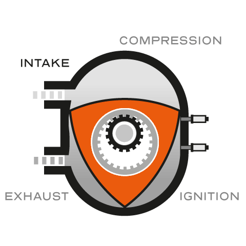

    Facsss ma che nesso c'? tra questa gif ed il motore Wankel ? A me non pare avere legame ... me la spiegheresti ?
    A me pare pi? indicare questo Russian Rotary Vane Engine - YouTube
    E' la generatrice dell'epicotroide, ossia del profilo dello statore del motore Wankel.
    Chiaramente ? semplificata

      motore rotativo wankel gif animata
      Ecco la gif...

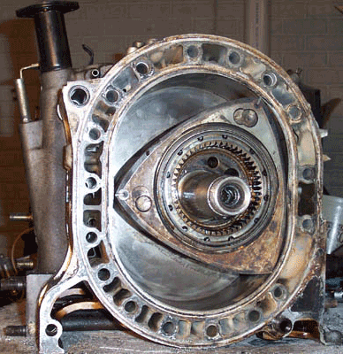

            #20
            Meccanicamente ? delicato il Wankel per? ... Vedendolo cosi quelle ruote dentate sembrano essere un tallone d'achille .
              #21
              In realt? il problema pi? grosso che io sappia ? relativo alla difficolt? di realizzare le tenute tra "cilindro e pistone" (insomma quelle che in un normale motore sono le fasce elastiche).
                #22
                esatto, come ludo potr? confermare i principali componenti di usura del wankel sono gli apex seals
