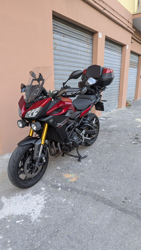

    Sono Simone e possiedo una MT 09 tracer con scarico completo akrapovic, filtro sprintfilter e cambio elettronico IRC
    Visto che mi trovo vorrei chiedere,come mai in cambiata non mi fa gli scoppi in cambiata?
    Cioè l'ho impostato a 65ms di ritardo ma niente.
    Non mi dispiace affatto,anzi. Però mi piacerebbe che facessi qualche scoppio ad ogni cambiata.
    Grazie mille

    Ciao, lo scarico + più aperto e vuoto e se non hai rimappato sei più magro di carburazione.

                      Benvenuto, ti rispondo qui anche se esistono nel forum sezioni specifiche per fare domande tecniche, cmq gli scoppi in cambiata dipendono da diversi fattori: mappa della centralina, cut-off del cambio elettronico e gestione dell’iniezione.
                      Se hai solo impostato il ritardo a 65 ms, probabilmente la ECU non sta tagliando abbastanza carburante o non è programmata per generare overrun.
                      Di solito per ottenere gli scoppi serve una mappa dedicata che lasci un po’ di benzina in rilascio e giochi con l’anticipo, con scarico completo e filtro, una rimappatura personalizzata è quasi obbligatoria se vuoi quell’effetto senza mappa, è normale che non li faccia.
