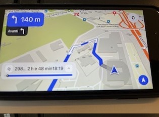

    MAPS.ME
    HO provato a scaricare mappe a casa, il tutto era molto intuitivo, ho provato la navigazione in auto (l'iphone chiaramente non ha sim, ma a casa lo collego wifi per scaricare mappe e aggiornarle) e mi pare semplice e molto chiara con tutto l'essenziale
    Da le distanze punto punto anche se off line
    permette di aggiungere soste e ricalcolare anche se off line
    visualizzazione navigazione e shift su percorso totale visivo immediata con un tasto
    si possono scaricare mappe europee, sentivo di viaggiatori che si sono trovati benissimo in kazakistan...
    ha i punti interesse
    Se imposti un tragitto e l'arrivo è fuori mappe scaricate, lui te lo dice e se sei on line ti scarica automaticamente le mappe che mancano
    Io ad oggi per sicurezza ho scaricato l'italia, la corsica, l'austria, la Croazia, Svizzera e alpi francesi
