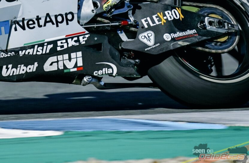

Asta misteriosa forcellone Ducati MotoGP a Jerez?
    Che testano?

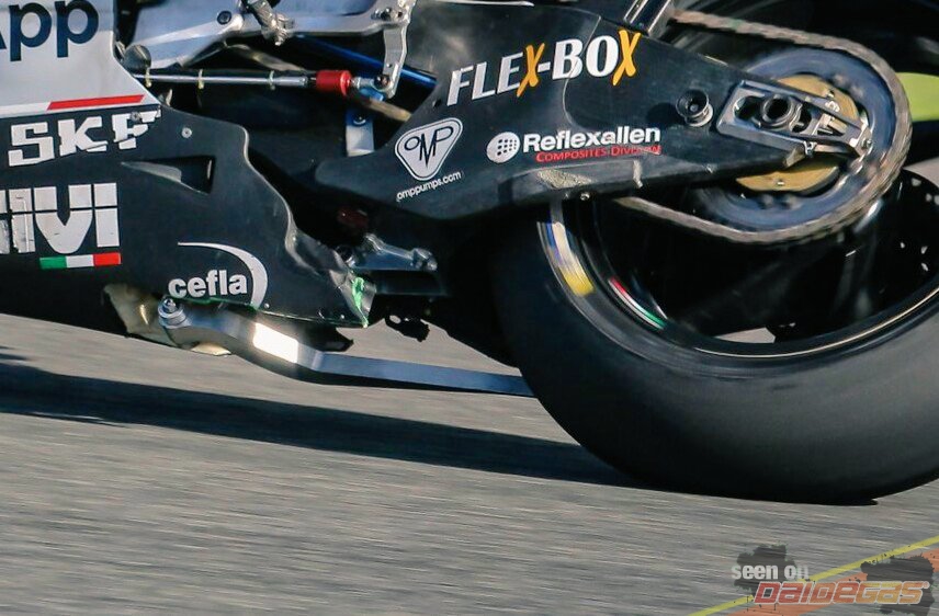

    Altra foto....
      Amiocuggino spagnolo dice che ? un tirante del freno....
        Ah ok... pare che sia per rendere indipendete il freno posteriore dalla sospensione.....

            Ci hanno montato anche delle luci, misurano l'altezza dal suolo e quindi il comportamento dal link alla ruota.

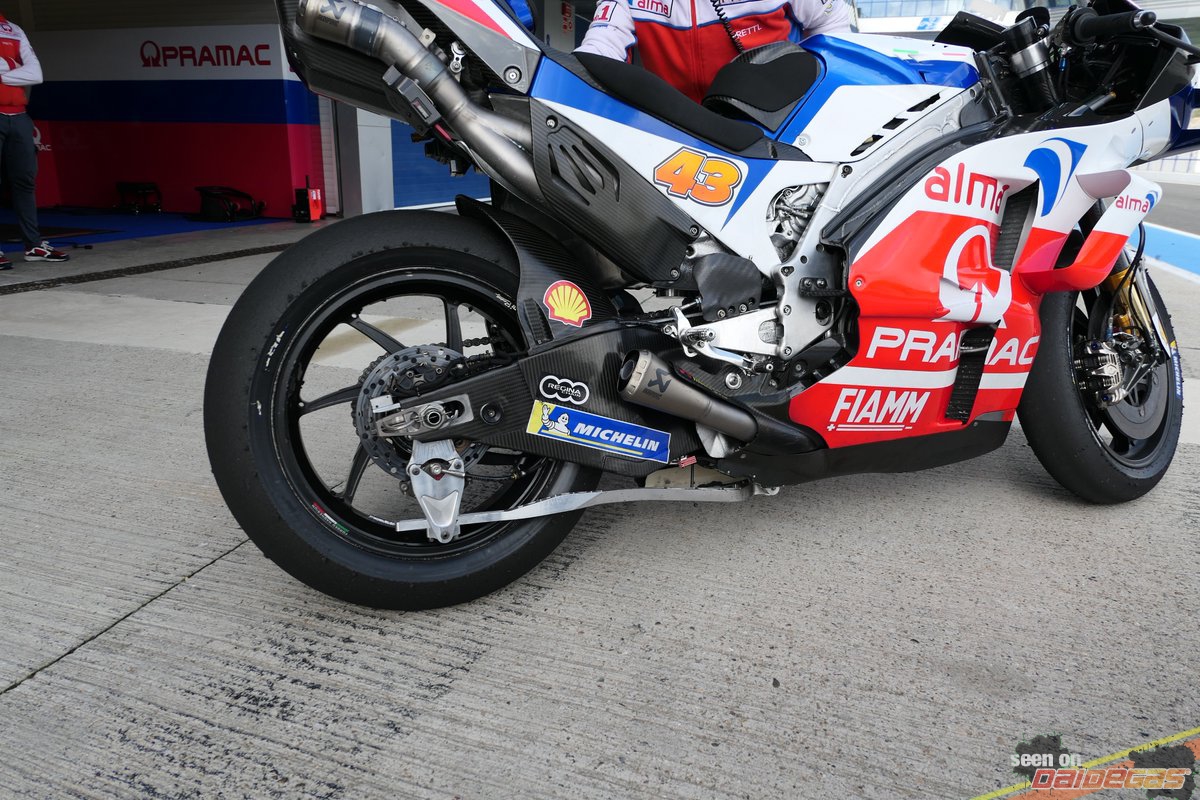

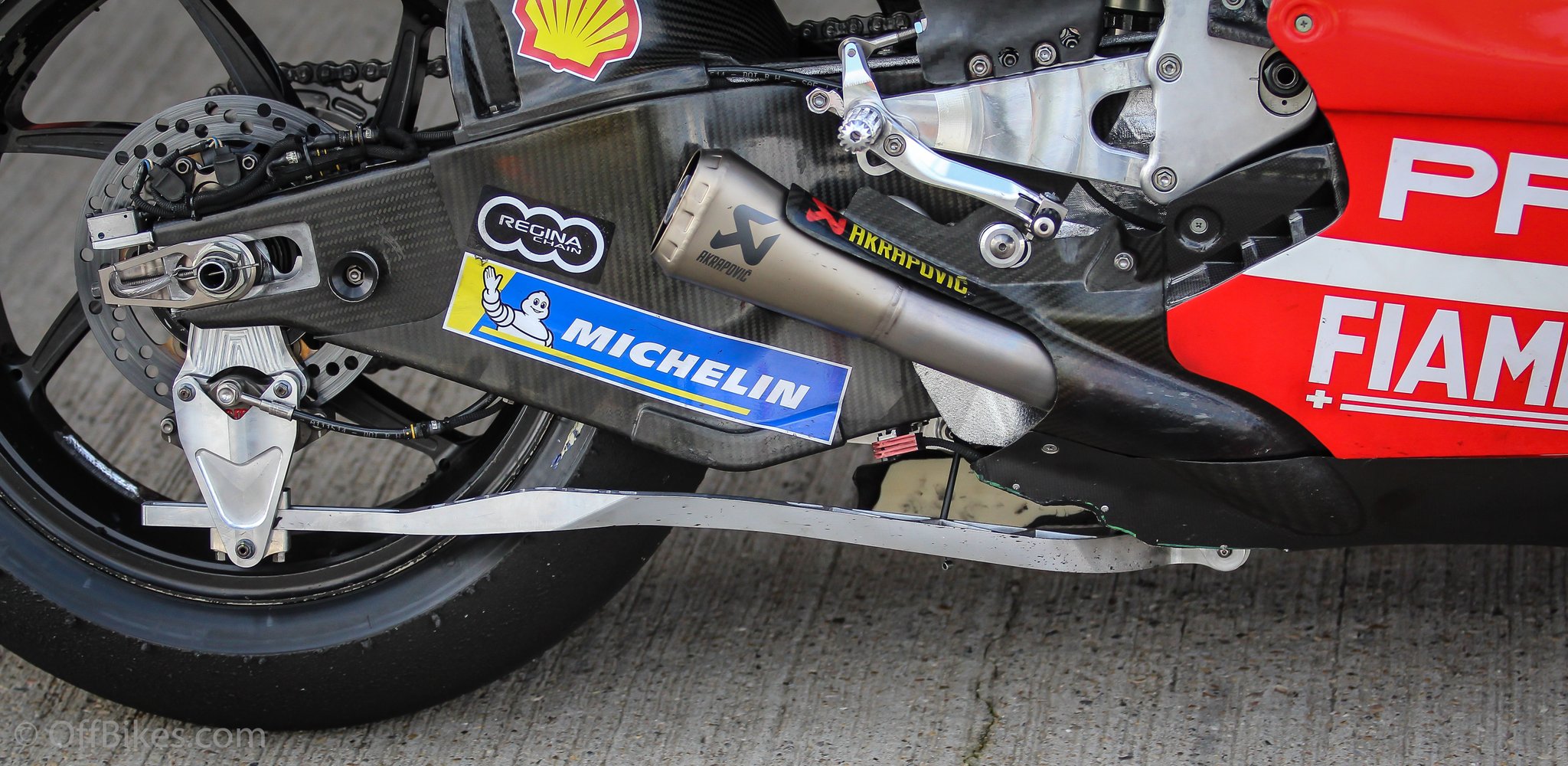

                    Non sembra la classica soluzione dell'ancoraggio freno al telaio come si usava nel cross anni 70/80. Sembra invece che l'asta di reazione finisca in zona leveraggi....come se volessero fare abbassare la moto azionando il freno posteriore .
                      bello vedere che c'? gente che ci crede, che si ingegna, prova, lavora nel tentativo di raggiungere un obbiettivo... grande Ducati
                        Si dalla conformazione pare debba spingere verso il basso..

                          Teoricamente serviva a tenere la ruota post pi? attaccata a terra in Frenata

                            Che c'?? Hai la palla di vetro sporca? Non vedi che l'asta ? collegata ai leveraggi mono e non ad un punto fisso del telaio/forcellone?
