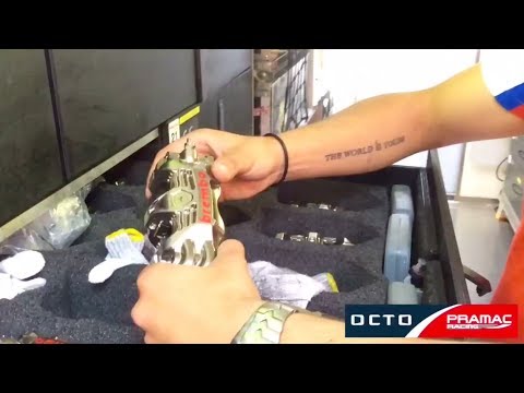

                            Probabilmente ci sono tante di quelle regolazioni che far casino ? un attimo, soprattutto durante un week end di gara con pochissimo tempo a disposizione.
                            Guarda questo video, una curiosit? tecnica, dal minuto 1,20 a 2 minuti.
