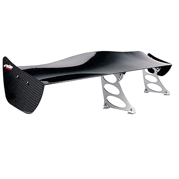

EDIT: @Highside ... mancano solo 2 ruote in pi? e poi i teNNici possono festeggiare
