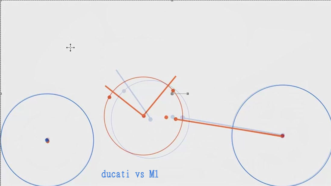

              Riguardo geometrie M1 2016 e Dugatti 2016....Manziana sovrapponendo le viste laterali delle moto ha derivato questa geometria...
              Motore Yama a quanto pare + basso e arretrato di Ducati...
              Ora alla luce della "probabile rotazione" del motore mi vien da pensare che lo abbiano avanzato.... che dici Molla??
                Ma infatti ruotare indietro non significa spostare indietro. Secondo me l'hanno ruotato indietro per spostarlo in avanti

                  Per Manziana il motore ? minimamente Arretrato e Basso rispetto a Ducati
                  Per Bernardelle in Estate l'hanno finalmente Alzato e cos? la moto ? rinata
                  Quindi bastava copiare Ducati per diventare meglio della motomiglioredelmondo Yamaha ???
                  nello stesso tempo e come sempre per? rimanere quella che Curva +Stretta e Agilmente !!!
                  Manziana fa nel suo piccolo un ottimo lavoro, molto simile a quello che viene fatto nella realt? come spionaggio "industrial-racing" per capire come ? messa la conocorrenza, con Foto e Software si deducono le Misure di una Moto. Quindi non posso dire che ha fatto fesserie, e mi devo fidare delle sue Misure ...
                  MA CAPISCO CHE LA POSIZIONE DEL MOTORE CONTA COME LA SABBIA DEL GATTO
                  Oltretutto RUOTARE non vuol dire una sega, verso dove ? (forse dietro) ed intorno a cosa ???
                  Se vuoi alzarlo lo Alzi o viceversa, se vuoi avanzarlo lo Avanzi o viceversa (vedi Mino)
                  Ma se lo Ruotiamo intorno al suo BC, i Cilindri Arretrano ed il Cambio Avanza o viceversa ...
                  Cmq sarebbe un cambiamento minimo di una cosa che gi? fa "poco" *
