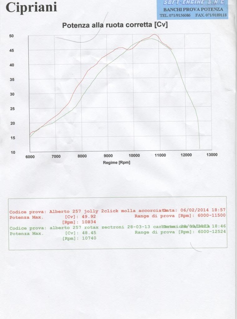

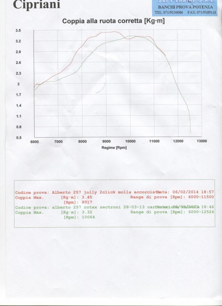

    Tagliata una spira alla molla originale, ecco il risultato..
    Confronto potenza...
    Confronto coppia... (a 8000 giri spaccati ho il 17,6% di coppia in pi? di prima)

            Peccato quel buco a 9800 altrimenti sarebbe stata perfetta.

              ma la curva tricologica fra i 7mila e i 9mila significa che va cos? forte da strapparti i capelli?

                  Vedo che si punta pi? in alto! Sistema quel buco per?

                    La metti al banco e con la zeel correggi il buco anticipando di un paio di gradi..

                        Ok ma ora sulla zeel che curve di anticipo sono impostate?

                              la curva d'anticipo originale del rotax 257. ci si pu? lavorare, ma preferirei lasciarla cos? al momento.
