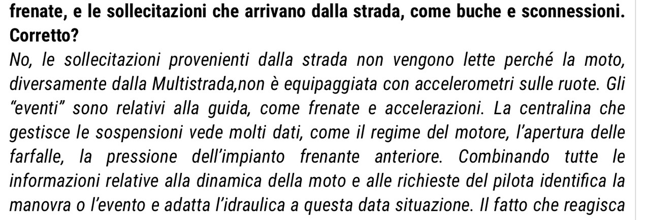

        le semi attive agiscono pi? lentamente perch? non si adattano in tempo reale al manto stradale ma solo alle frenate ed accelerazioni.
        discorso diverso le sospensioni elettroniche utilizzate sul multistrada, per fare un esempio.
        bisogna solo sapere che tipo di sospensioni elettroniche aprilia ha montato, se come quelle ducati sulla panigale o come quella sul multistrada con degli accelerometri sulle ruote in grado di reagire in base alla strada, avvallamenti, bagnato o sporco.

              In buona sostanza agiscono reagendo al trasferimento di carico... la centralina rileva beccheggio in fase di frenata->la forcella "reagisce" chiudendo l'equivalente di 2 o 3 click l'idraulica in compressione... cosa opposta sul mono in fase di accelerazione. Nella realt? dell'utilizzo in pista hai una moto globalmente pi? morbida in tutte le condizioni, che digerisce meglio le sconnessioni ed i cordoli, ma che ti fornisce leggermente pi? sostegno nelle fasi di accelerazione e frenata. Fanno un lavoro decoroso per chi gira da amatore senza un sospensionista al seguito. Oltretutto l'hardware ? sempre di buon livello (NIX30 o FKR-come la nuova CBR- e TTX).

                le sospensioni elettroniche del multistrada agiscono non per le prestazioni ma per la comodit? su strada ed intervengono in 3-4 centesimi di secondo.
                quelle della panigale in 3-4 decimi che in pista a me che vado lento, mi sembrano gi? tanto.

                    Si ma reagiscono a "stimoli" diversi... le sospensioni della Multi a input di tipo impulsivo che derivano dalla strada e dalla sua interazione col veicolo, quella della Panigale/RSV4/CBR1000 reagiscono ad input pi? "lenti" derivanti appunto dai trasferimenti di carico. In ogni caso 3 o 4 decimi ? il tempo limite che ci mette dalla configurazione di tutto chiuso a tutto aperto o viceversa, evento che non si verifica mai. Considera che di solito il sistema reagisce apportando modifiche di 2 o 3 click in una manciata di centesimi in una maniera che non ti permette di percepire il ritardo.
                    L'eventuale mancanza di feeling ? dovuta, a mio parere, alla configurazione di base pi? aperta di idraulica rispetto ad un sistema fisso che porta ad "ingannare" la nostra percezione del sostegno disponibile nelle varie fasi di guida. Innegabilmente tutto funziona ma specie scegliendo le modalit? meno sportive, dove il setup di base ? molto libero a livello di idraulica, il sistema si trova a dover contrastare in maniera pi? marcata l'affondamento modificando pi? sensibilmente l'idra delle sospensioni... questo restituisce quella sensazione di "moto diversa ad ogni curva" che qualche utilizzatore lamenta.
                    Quando invece scegli la modalit? RACE questo effetto ? a mio parere meno avvertibile perch? il setup di partenza ? gi? un po' pi? rigido ed il sistema interviene in misura meno marcata per contrastare il trasferimento.
