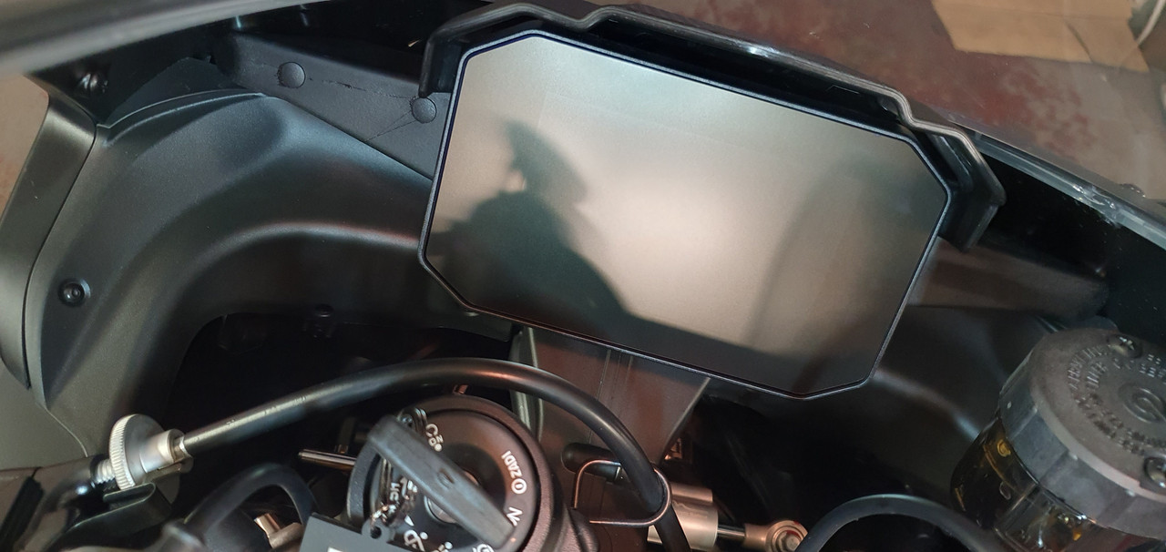

per cominciare una pellicola protettiva dello schermo, si sa mai che qualche 💦💦💦 di olio freni ci vada a finire sopra, non sarebbe bello.

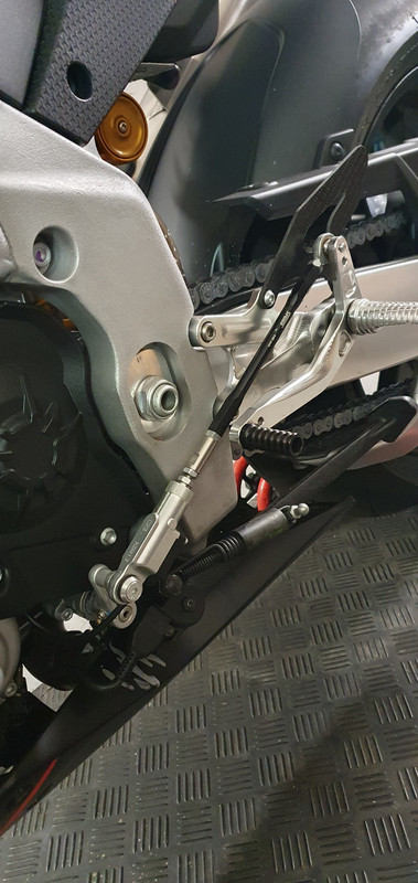

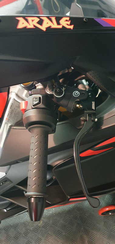

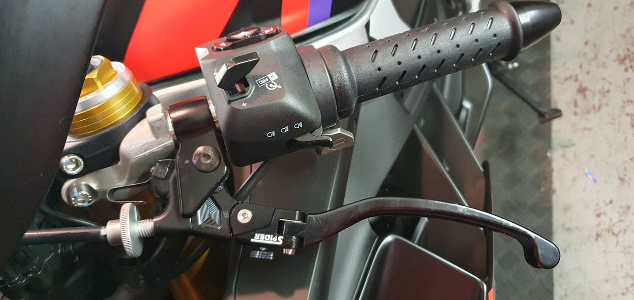

Leve regolabili, comodissima quella della frizione anch'essa regolabile nell interasse.

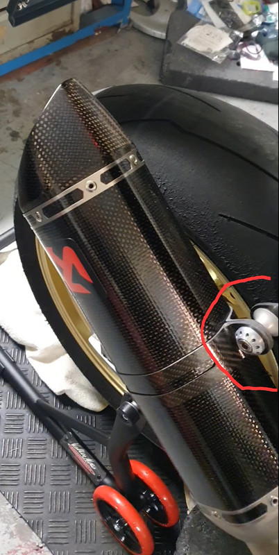

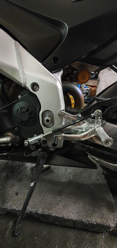

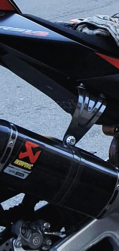

Scarichello Akra e pedane col rovesciato
Il cambio con queste diventa preciso e soprattutto il folle non è l'incubo dei semafori.

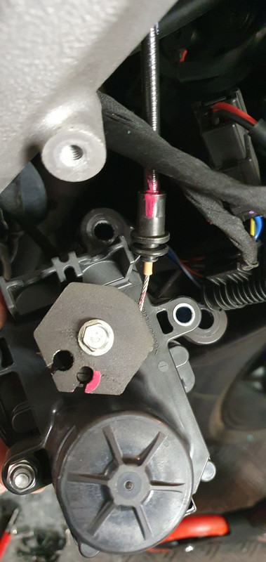

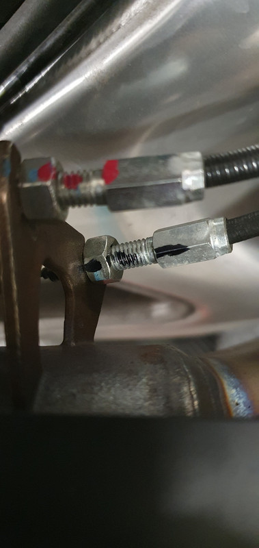

segnato i cavi Bowden per non sbagliarmi in caso di ripristino. E' consigliato fortemente di lasciare i cavi montati e fascettati da qic parte. In caso di ripristino farli ripassare son azzi amari, una volta tolti.
È importante tirar via tutto da li dietro i radiatori per far sfogare l'aria calda e non farla frenare la dentro. Ovviamente anche dalla parte opposta, il canister va tolto, tappando il tubo che parte dal cilidro posteriore

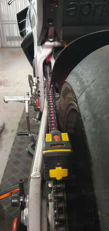

Controllo allineamento catena

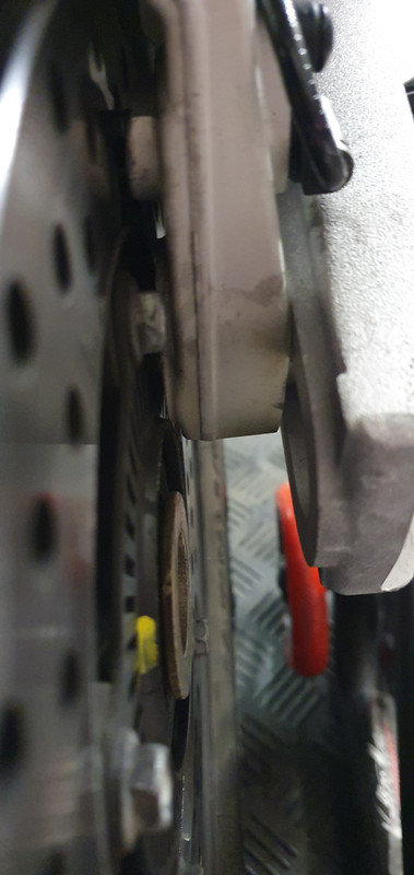

..Qui sulla 2023 ho avuto un po di difficoltà a far uscire e rimontare la ruota, evidentemente una somma di tolleranze rendeva tutto un più " stretto" 🤔

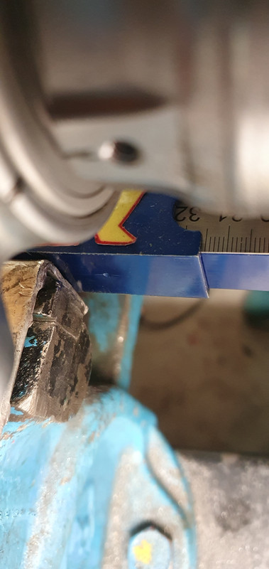

Si vede poco ma praticamente la parte sporgente della ruota fonica raschiava sul supporto pinza freno e la cosa mi scocciava parecchio, allora ho adottato questo sistema, ovviamente dopo aver controllato che tutto fosse in ordine
E devo dire che ho avuto Rsv4 che a perno tolto c'era una distanza tra ruota e forcellone anche di 1cm se nn di più

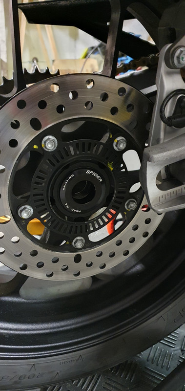

Con queste boccole svasate l'inserimento è molto facilitato e per centesimi di somma la ruota fonica non raschia più
Appena mi passa l'influenza monterò anche l'anteriore

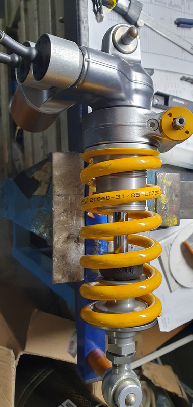

Adeguato anche l'interasse del mono e molla per i miei 85kg vestito ( +iva 🤣)
