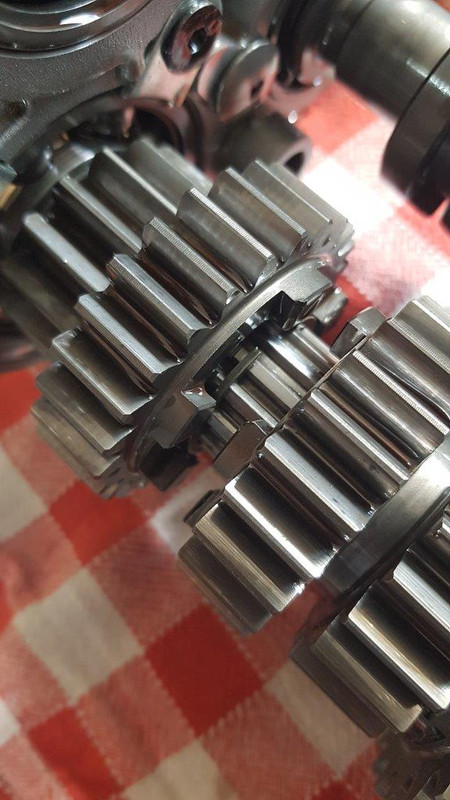

Ho riscontrato un problema al cambio e prima di smontarlo vorrei chiede se a qualcuno è successo un problema simile.
Questa mattina, al rientro dal solito giro, dove non avevo avvertito alcun problema, mentre spingevo la moto, spenta, in garage, inclinandola leggermente a sinistra si innesta qualcosa sul cambio.
L'innesto si avverte solo se spingo la moto in avanti, mentre se spingo indietro la moto è libera. Tenendola verticale torna tutto normale. L'innesto è sul cambio, perche se tiro la frizione la moto avanza liberamente. Il problema si avverte solo inclinandola a sinistra, a destra non succede nulla.
Sembra quasi che con l'inclinazione, qualcosa si sposta e si verifica l'innesto.
Ho provato ad accenderla ed utilizzare, per un breve tratto, le prime 4 marce. Sembra tutto ok. Se da fermo, a moto accesa in folle, inclino la moto a sinistra, avverto un rumore meccanico, probabilmente con il cambio in rotazione non si innesta nulla, ma "ci sta provando".
Il problema potrebbe essere legato al selettore o a qualche forchetta ?
