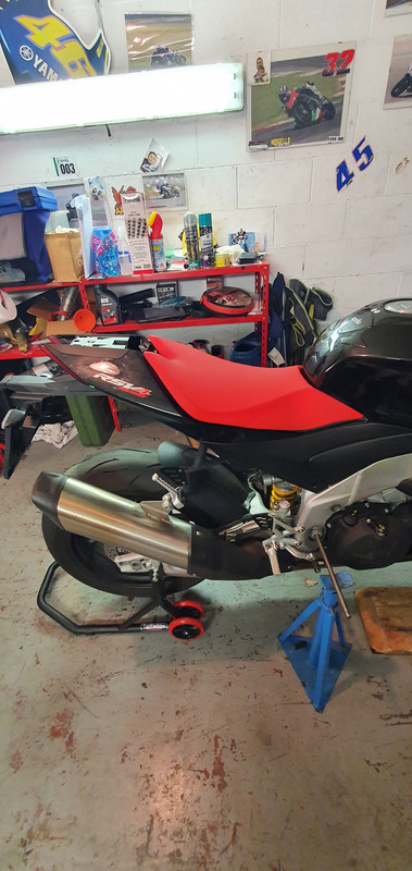

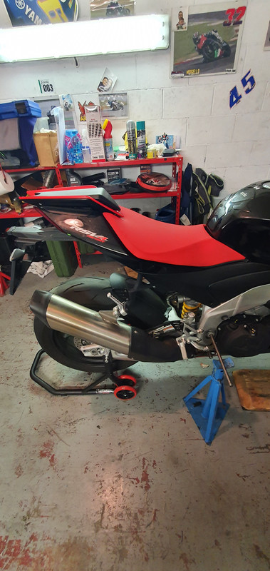

    per prima cosa ci serve una rsv4 1100 sollevata da terra dal perno di forcellone, un tondino da 10 di diametro è sufficiente e 2 cavalletti.
    togliamo il sellino senza spaccare i ganci
    tiriamo via la sella

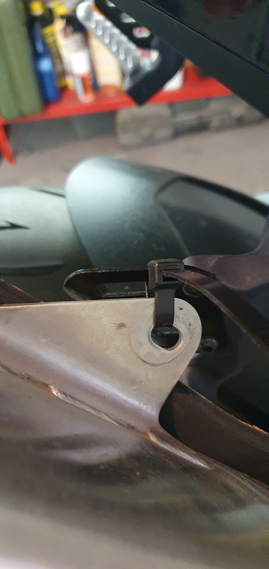

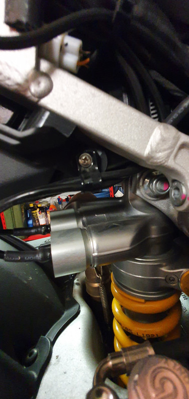

    il fianchetto destro , ha 3 viti e un gancio da non rompere, bisogna far scorrereil fianchetto verso il dietro della moto, serve per andare a scollegare le 2 connessioni del mono e relativo supportino con vite a croce

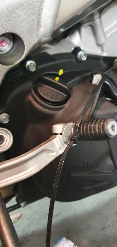

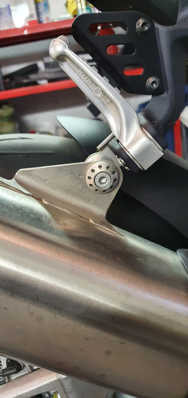

    smontate la pedana del freno, occio che la loctite fa girare i marroni, piuttosto scaldate col phon da carrozziere senza bruciare i fili dello stope spostatela da una parte, io l' ho fermata con una fascetta

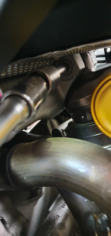

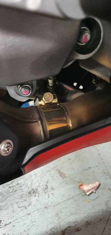

    Adesso passiamo allo scarico di serie...svitare le brugola da 6 e la fascetta dei collettori e per non avere problemi con la valvola di scarico la lasciate da parte fissando il tutto con.....
    un'altra fascetta
    Adesso abbiamo liberato la strada per vedere il pupo da sodomizzare...

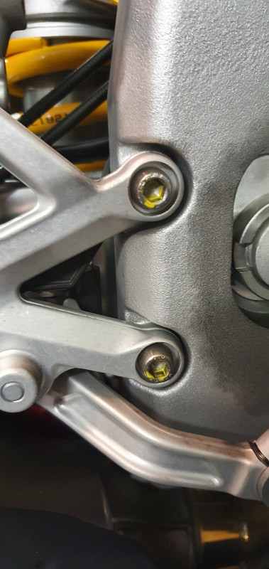

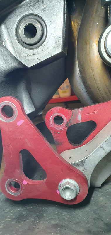

    Molliamo le 3 viti con la 13 e il dado da 15, io li allento tutti per mia comodità
    togliamo la brugola da 8 sotto il serbatoio
    e con l'aiuto di qualche santo sceso apposta per venire a trovarmi il pupo esce

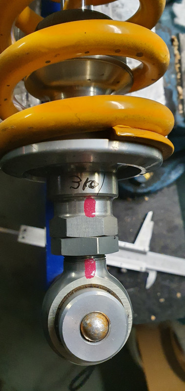

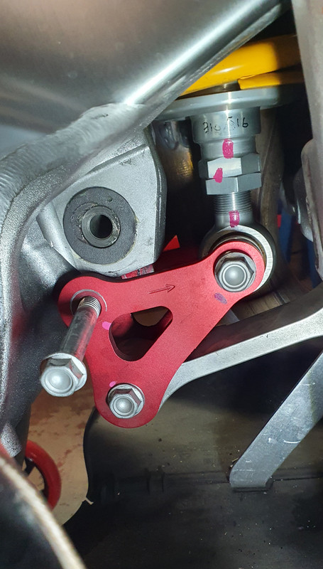

    lo mettiamo sull'attrezzo di misura e vediamo cosa ci dice....

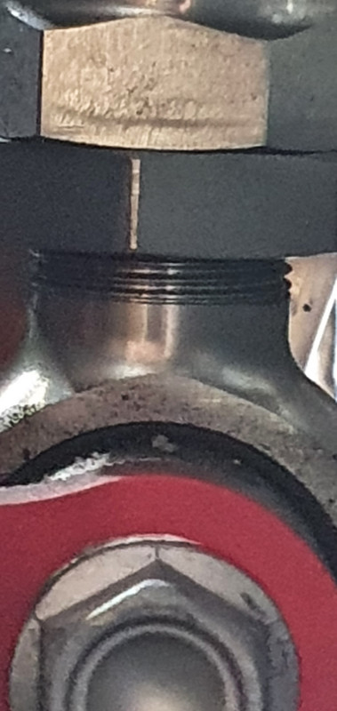

    allentiamo dado e contro dado e lo portiamo a misura, già con la molla preventivamente precaricata per il piRlota, in questo caso 34mm( 8giri di prec)

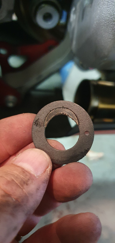

    P.S. fate attenzione nel rimontare a questo rasamento , di fabbrica è stato pizzicato
    mettete un po di grease e appoggiatelo....qualcuno che lo spinge c'è sempre

    312 di interasse col link rosso? Quindi a pari interasse la factory ha il culo più alto rispetto alla base col sachs. .
    Oppure 312 è post modifica?
      Dove leggi 312?
        Originally posted by ARALE View Post
        Dove leggi 312?
        310, scusami.... Avevo letto male.
          ah si sono rotti le palle di cambiare di cambiare forcelloni in garanzia perchè si graffiavano, e dopo ben 24 anni hanno finalmente messo dei rasamenti plastici all'attacco dei triangoli?!?!
            Si, però a quanto pare nn tutti gli operai che le montano lo sanno!!!
            ad esempio la mia , con un numero di telaio più fresco, non ce l'ha!🤔
            e quello di questa era pure pizzicato , si vede dalla foto
              un'altra fascetta
