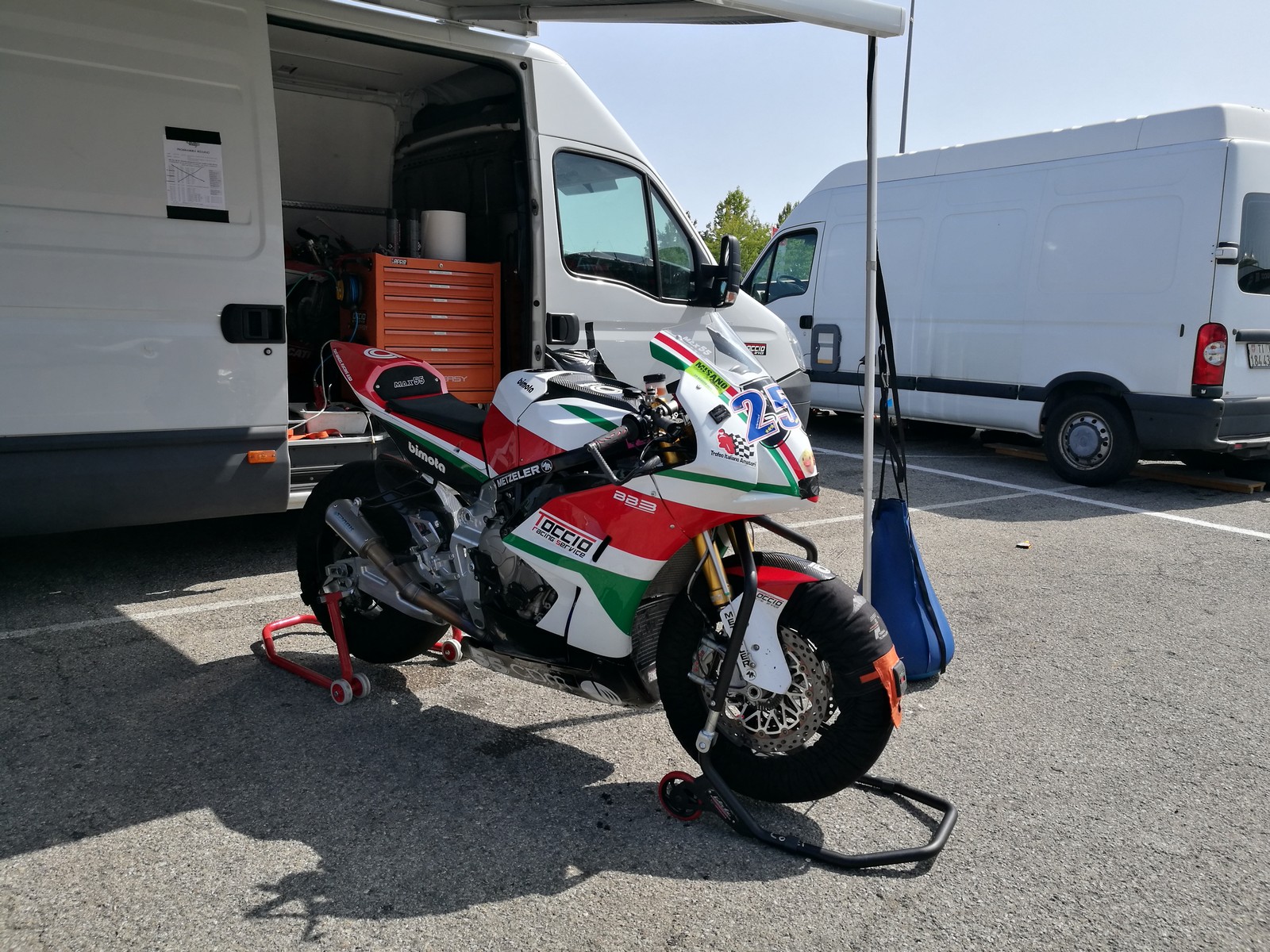

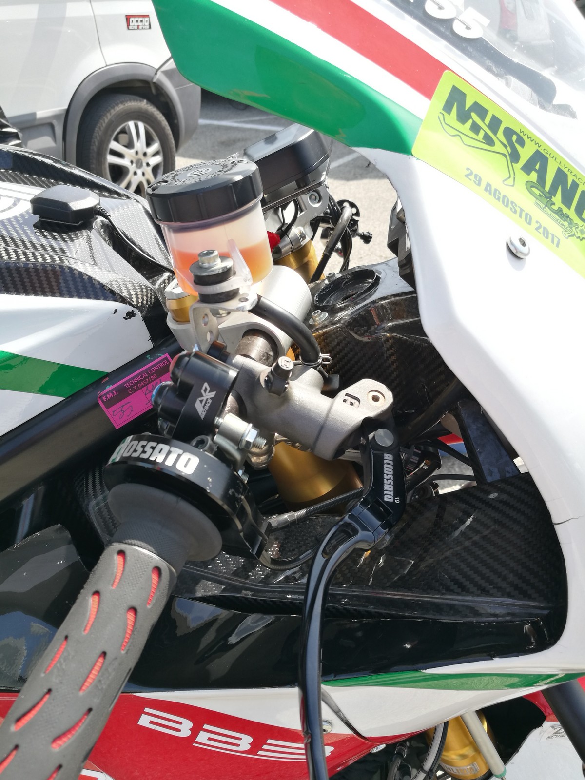

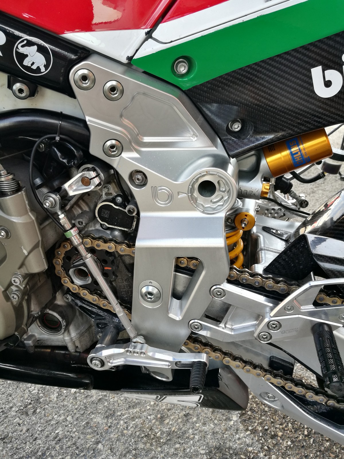

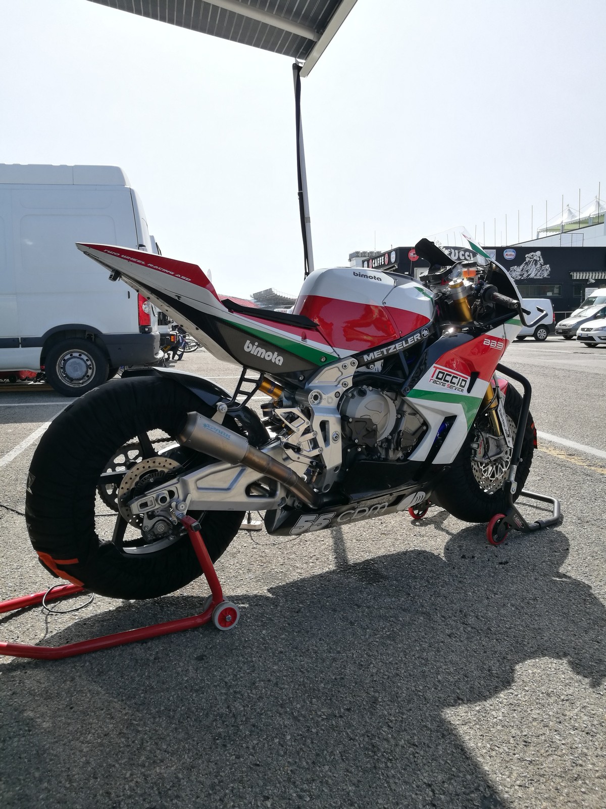

Come promesso un p? di foto dei particolari e degli upgrade

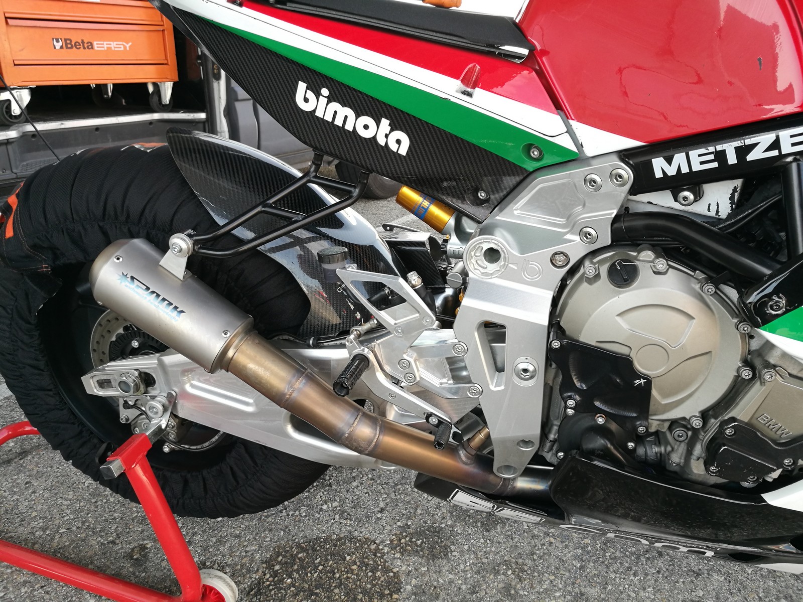

Lo scarico e il collettore "casalingo" (si vede anche che il motore ? BMW):
La cella di carico del blipper IRC
Una sorpresa del mio meccanico che va alla voce "froci@te" ma molto bella:

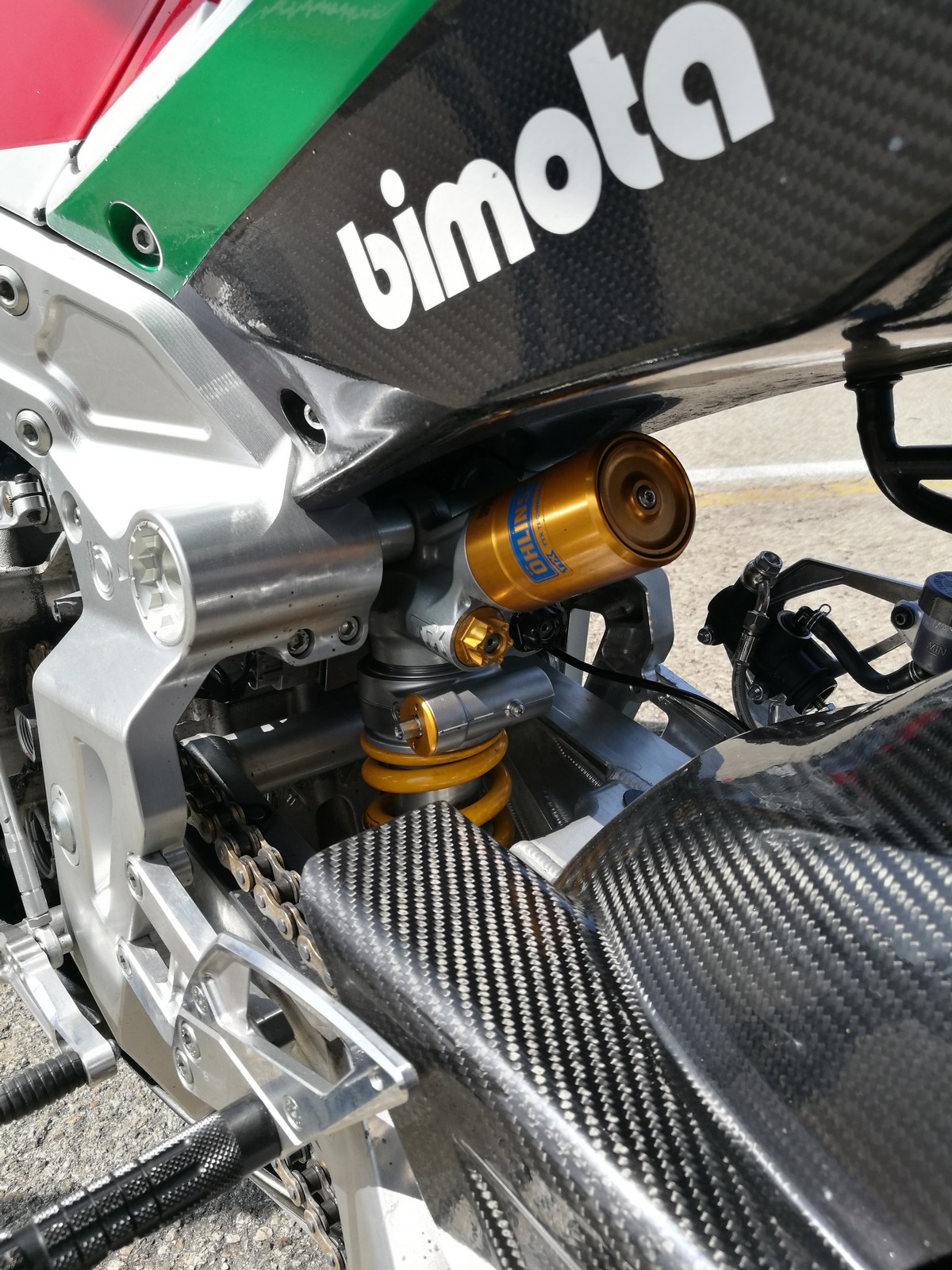

pompa freno acossato (adoro le loro leve e ho scoperto che anche la pompa funge benissimo) :
tempesta di carbonio (di serie) e alluminio dal pieno :

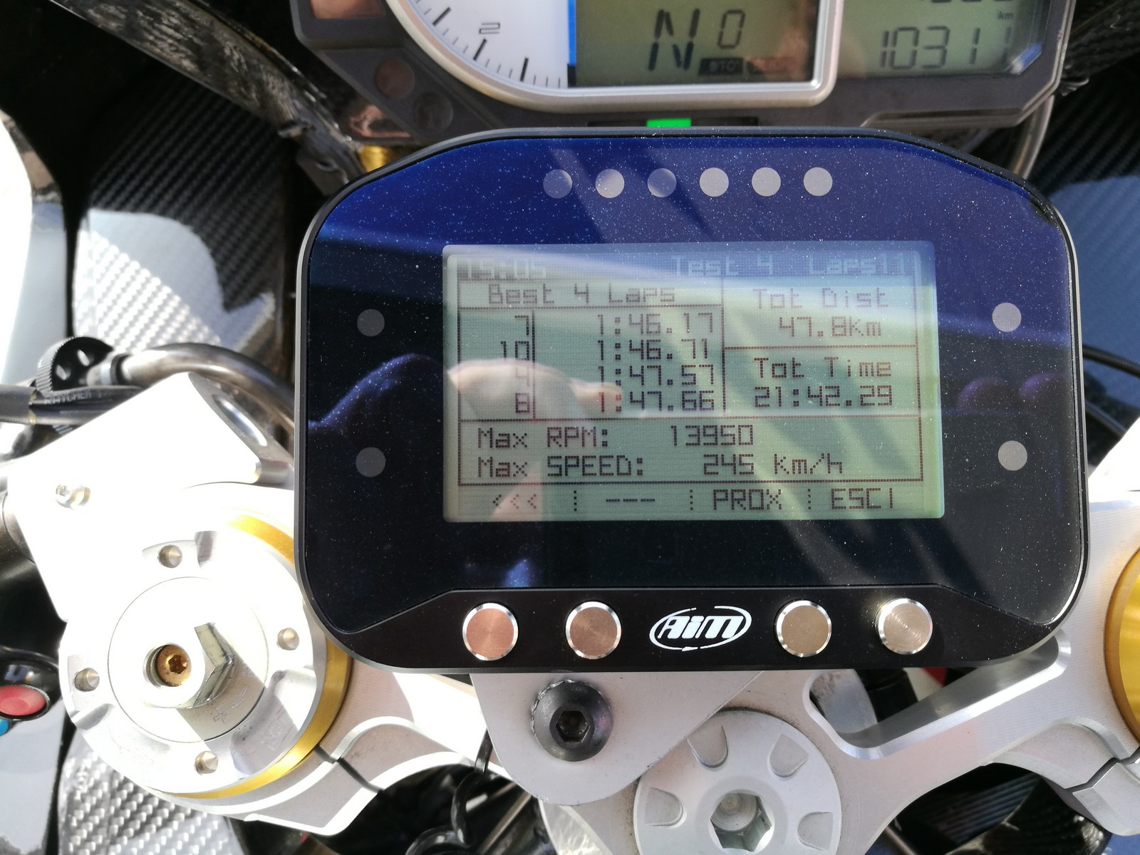

Acquisizione vista da bordo (G_Dash programmabile) :
Viste statiche:
foto dinamiche:
