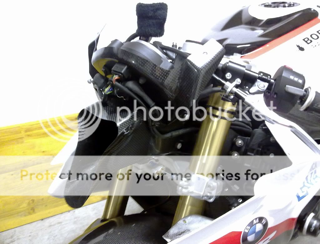

    A differenza tua io dovr? segare parte del cupolino:
    Plastic Bike fa tutto un pezzo

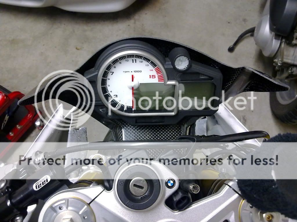

                Smontato l'originale
                e montato quello in carbonio
                Per Predrag: ho fatto come mi hai suggerito, devo per? finire di montarla

                    ecco bravo...se hai paura di segare troppo...invece di segare prendendo misure metti sul flessibile un disco con carta abrasiva grana 80 e gratta via tenendo il cupolino tra le gambe ed il flessibile col disco a 35 gradi dal condotto....cosi porti via materiale poco a poco ed hai controllo.....una grattata tutto intorno e provi sulla moto

                      Ma quale SBK?
                      Voglio solo salvare pi? parti originali possibile.
                      Al momento ho fatto un taglio conservativo, prover? a montarla e
                      limer? poco alla volta quello che ci vorr?
                      Chiaro che user? il flessibile

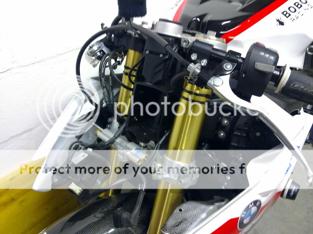

                        Originally posted by robb?rsm View Post
                        direi che il lavoro ? venuto bene
                          Quello ? stato facile, ho solo dovuto allargare i 2 fori dei contatti che passavano giusti.
                          Il difficile ? quello che non si vede

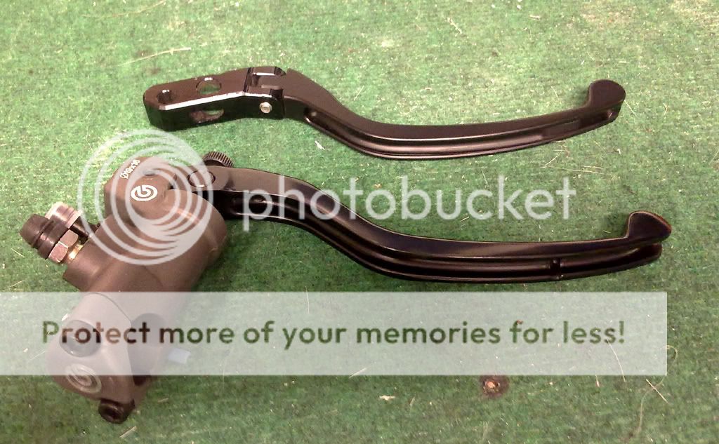

                                Arrivata la pompa
                                Pronta pure la leva reclinabile
