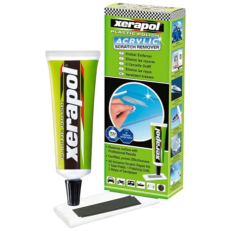

                          A casa ho un prodotto che usai per lucidare il plexglas del cupolino, se mi ricordo quando torno a casa ti dico che prodotto ?
                          Edit, eccolo:
                          Risultati immagini per prodotto per lucidare plexiglass xerapol
                          Grazieeeee.... Problema risolto usando questo miracoloso "intruglio"... Avevo provato di tutto... Ora subito cover protettiva.... Un grazie sentito a tutti VOI.
