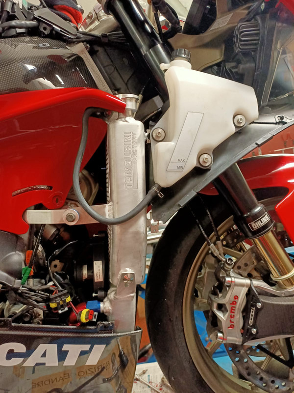

          #34
          Ecco
            #35
            ma hai le ventole istallate?
              #36
              Le ventole non creano nessun tipo di variazione di distanziamento dalla vicinanza minima possibile del radiatore dalle teste del motore.
              il radiatore è a pochi mm dal motore non è possibile avvicinarlo oltre.

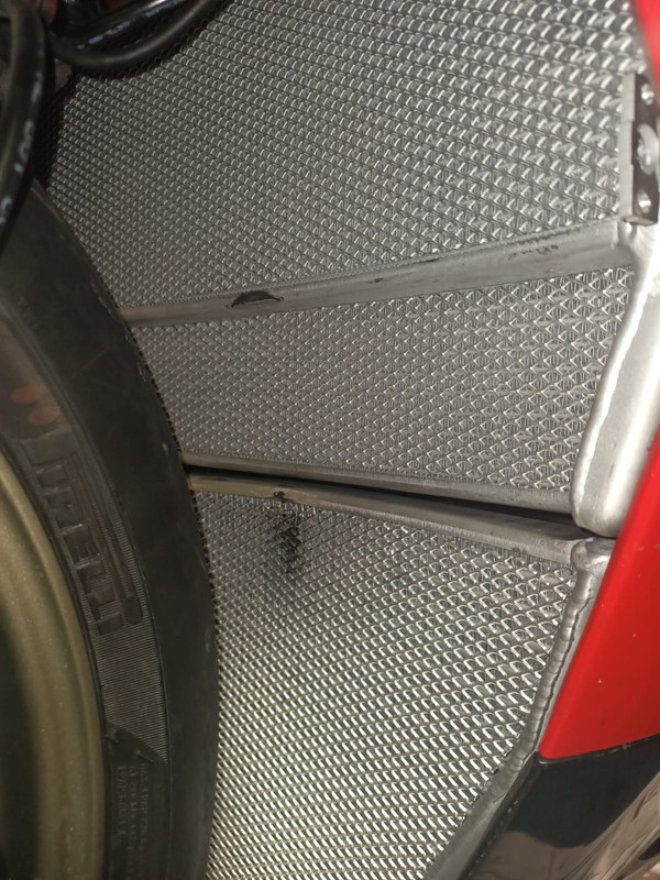

                #37
                Così si capisce meglio
                tocca appena, io proverei a guadagnare quel mm o 2 che ti serve
                  #38
                  È dura, lo spazio è praticamente finito, credo che se il radiatore non verrà modificato in qualche modo dovrò smontarlo...😕😞
