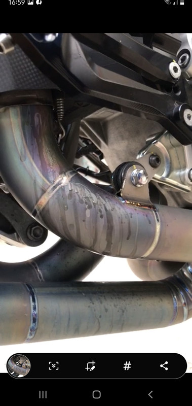

    Come da titolo durante l'ultima giornata al Mugello ho scoperto questa nuova feature della Panigalona 🤣
    Scherzi a parte, qualcuno sa che cosa possa essere successo? Esce acqua come se piovesse da qualche parte sopra il collettore della bancata posteriore ma il motore gira perfettamente (ultimo turno costantemente con vmax sopra i 300)...
    La moto giovedì va da Barni e nel frattempo mi farà saltare il metzeler day del Mugello...

    Ma continua ad uscire o si è fermata?
      A moto spenta spero si fermi....
      Azz... che lavoro...
        A moto spenta si ferma😉
        Col motore al minimo invece gocciola come se qualcuno avesse lasciato un rubinetto aperto! Non fa alcun borbottio o fumo strano, si accende senza incertezze e il motore gira perfettamente per cui tendenzialmente escluderei un danno alla guarnizione della testa (che, oltretutto, dovrebbe essere colossale vista la quantità di acqua che perde)... vabbè se nessuno ha idee aspetterò il verdetto del sig. Marco Barnabò che ha riassemblato il mio motore qualche tempo fa... 😉
          A me era successa una roba simile ma era benzina e la causa era un raccordo montato a cazzum
            Nel mio caso invece, con tutta probabilità, la perdita è da imputare ad una microfessurazione della testa posteriore o dei carter... attendo preventivo e vedo il da farsi.

                      Aggiorno un po' il post dopo aver avuto una diagnosi completa e atteso inutilmente un intervento qualche tipo da parte della Casa Madre. Piccolo riassunto: durante l'ultima giornata in pista al Mugello, al termine dell'ultimo turno, noto una piccola quantità di vapore fuoriuscire a motore spento dallo scarico. Il giorno successivo, a casa, mettendo in moto noto una copiosa perdita di liquido dalla bancata posteriore che scompare una volta che il motore arriva temperatura di esercizio.
                      Portata la moto da Barni (che come sempre è stato gentilissimo e disponibilissimo) viene riscontrata una crepa nel carter tra il passaggio dell'olio e dell'acqua in prossimità del prigioniero che tiene la testa nella bancata posteriore.
                      La moto (giugno 2018) è fuori garanzia ma, visto la manutenzione effettuata (tra cui revisione completa del motore 2700km fa), la ridotta percorrenza chilometrica (meno di 9000 in totale) e soprattutto la tipologia di guasto dovuta con altissima probabilità ad un problema di qualità della fusione del carter, decidiamo di interpellare Ducati che, come anticipato, risponde con un elegante "caxxi tuoi".
                      Concludendo, procederò con la sostituzione delle parti rotte, cogliendo l'occasione per revisionare il motore in ogni parte che viene prescritta dal manuale racing con una spesa da capogiro e venderò la moto col motore da rodare con la certezza che questa sarà stata l'ultima Ducati della mia carriera motociclistica.
                      L'aspetto della vicenda che mi infastidisce, avendo in queste settimane avuto contatti con più team che con queste moto ci corrono, è che il guasto sia tutt'altro che raro, che la Casa Madre ne sia ovviamente a conoscenza e nonostante ciò, il cliente venga lasciato totalmente solo davanti al presentarsi dello stesso nonostante una manutenzione più che scrupolosa (e costosa) ed un utilizzo in pista assolutamente amatoriale (6 giri al pista ogni 2h per 7 volte all'anno).
                      Dopo 2 set di collettori, 2 celle di carico del cambio elettronico sostituirò anche mezzo motore e proverò, per il futuro, a rivolgermi ad altri marchi per capire se il livello di attenzione al cliente di Ducati sia nella media degli altri marchi...
