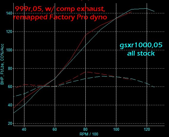

                    Io Ho Un 999r 05 E Lo Uso Per Il Challenge Motore Originale Con 6000 Km Di Pista, Ho Montato Scarico Completo Zard, Rimappato La Centralina Del Kit,radiatore Maggiorato,catena Passo 520 E Sul Banco Dell'officina Barni Ha Dato 160 Cavalli Veri Al Pignone
                    Il Motore E' Molto Fluido E Ha Un Buon Allungo,sabato 19 Agosto Vado A Monza Poi Vi Dico Nei Confronti Dei 1000
