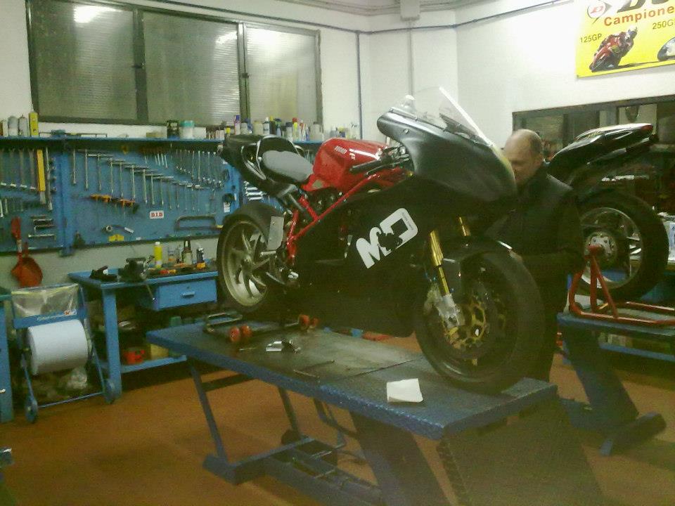

      Il serbatoio l'ho trovato, c'?, esiste ahhahaha ma il tipo ? un po' lento.... eddai cas... perch? in base a quello son gi? d'accordo con pierobon che vado in piacchiata a portargli il telaio.
      Airbox non l'ho trovato e non vado nemmeno in cerca, me lo faccio di sana pianta visto che con il carbonio mi arrangio (non che sia un artista ma si fa quel che si pu?)... montando il corpo 1098 mi variano lunghezze ecc quindi inutile che nemmeno cerco quello 999rs tanto lo dovrei modificare. Cmq verr? molto molto simile.
      Dingo grazie per l'offerta dei cerchi rs, li ho gi? e non li monto almeno per il momento, le piastre larghe gi? le ho con pure il sistema di regolazione avancorsa ma o ci metto su una forcella seria... ma tutto quel ben di *** con una forcella 1098r con cui ho gi? preso la moto no... devo far boccole perch? gli steli son pi? fini delle piastre... no no per il momento mi tengo l'avantreno 1098r con il suo cerchio con il pacco dischi "stretto".
      Rispetto ai cerchi che si vedono in foto, monter? due forgiati marchesini da 17 ma sto aspettando le slick e poi van su...
      Per il posteriore mi sto facendo fare il disco freno piccolo cos? posso mettere la pinza brembo racing P2 24 che gi? ho,montata sotto come gli rs. Devo far fare la staffa portapinza per girarla sotto.

                      Il traversino non va assolutamente tagliato, se uno e' capace di fare il lavori per bene. Questa e' la mia che uso dal 2011
                      http://www.racingpassion.it/public/g...ati%20DM11.jpg che monta il telaio della 999 e il motore della 1198s con relativa elettronica di serie adattata e funzionante.
