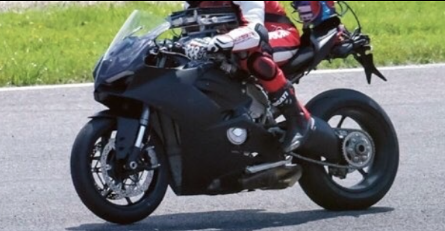

                        Scusate ho visto ora meglio la foto lato sx, ma ma ma in Ducati hanno fatto sondaggi ai possibili acquirenti ed ? venuto fuori che sono tutti f roci per caso?
                        Chi diavolo pu? preferire quella copertura nera dei cilindri posteriori invece che vedere il motore?
                        Il tutto per qualche grado in meno sulle gambe, mutande d'amianto e foho cristo santo!
                            beh, ancora oggi la gente scrive che scalda troppo la L2, probabilmente si sono stufati di avere piagnistei e critiche pesanti sul calore emesso.
                            non ci sono pi? i motociclisti di un a volta
