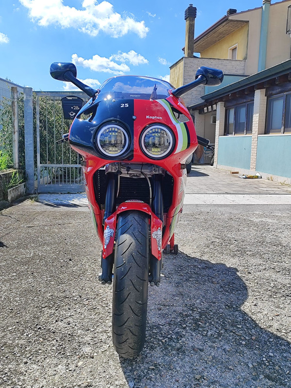

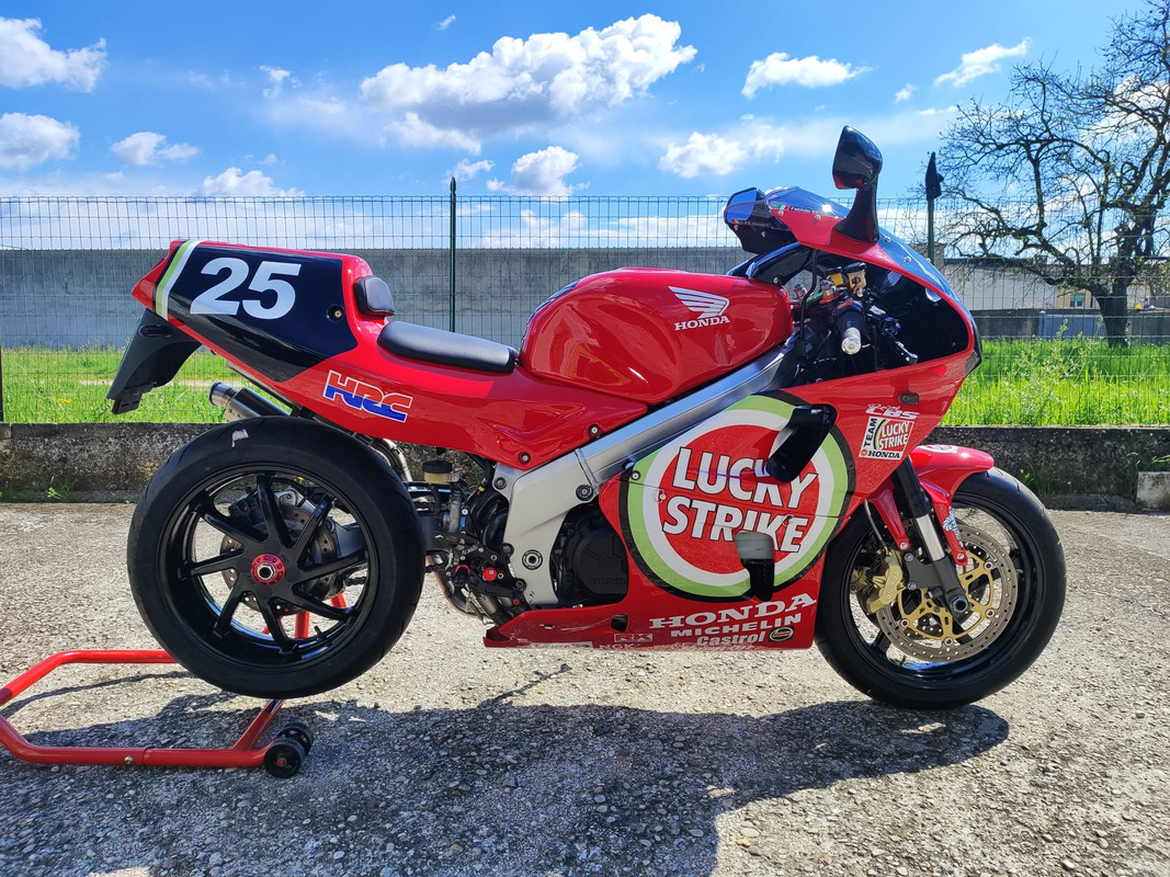

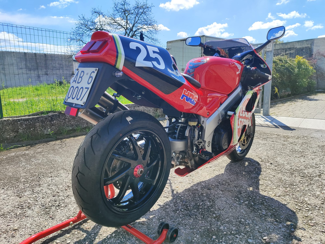

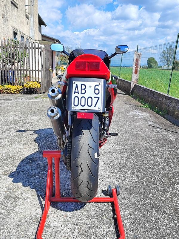

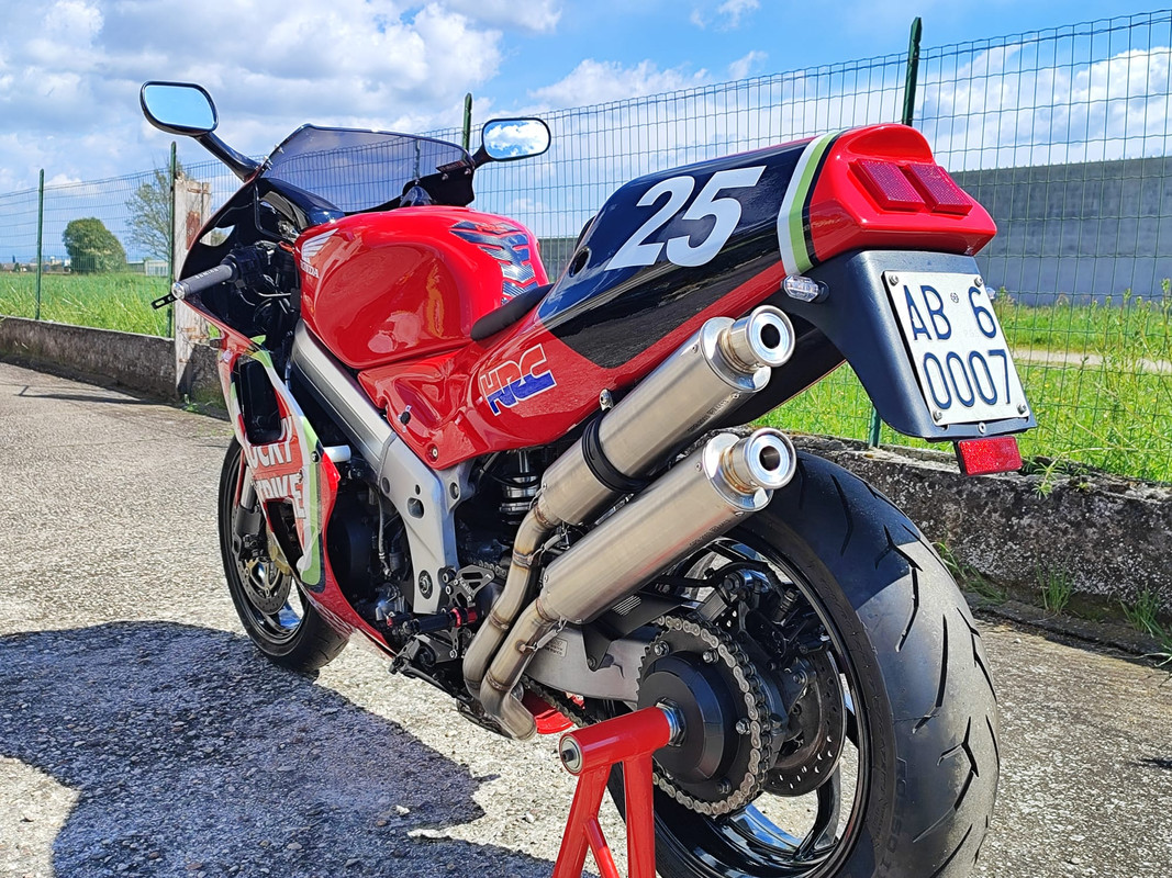

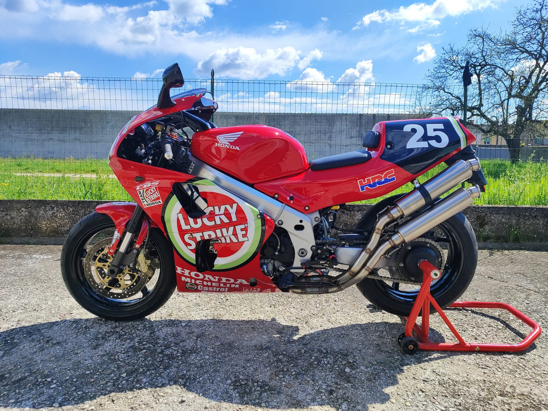

            Oggi posso dichiarare ufficialmente terminato il progetto VFR 750 F RC45 Replica Suzuka (manca solo di cambiare la gomma anteriore ma è già già in garage pronta per essere fatta montare al gommista)
            Nel fine settimana ho attaccato anche i miei numeri di gara e lucidato serbatoio e carene... adesso sono veramente soddisfatto
              #246
              Moto in vendita ... il prezzo è da "selezione all'ingresso" ma è stato messo per non avere gente a casa che fa solo fotografie e mi infastidisce!

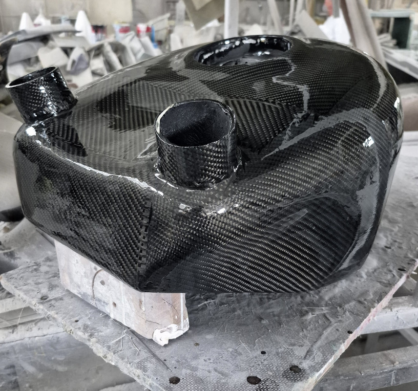

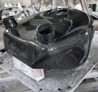

                Ecco cosa succede quando la mente di Fabio incontra le mani di Tortellino...😉😉😉

                    Magnifico! Come avete fatto a realizzarlo?

                      #250
                      Ciao si chiama "Skinning" è una tecnica di rivestimento con fibra di carbonio...
                        #251
                        Quindi avete "ricoperto" l'originale...e questo in carbonio risulta leggermente maggiorato?
                        (non vuole essere una critica, solo per capire )
                          #252
                          Si usa una fibra di carbonio da 0,2mm di spessore con 2 strati di resina quindi risulterebbe circa 3mm più "grande"...a occhio non si vede nulla...però il colpo d occhio è notevole...ed è quasi finita la coda...poi faccio la carenatura...
