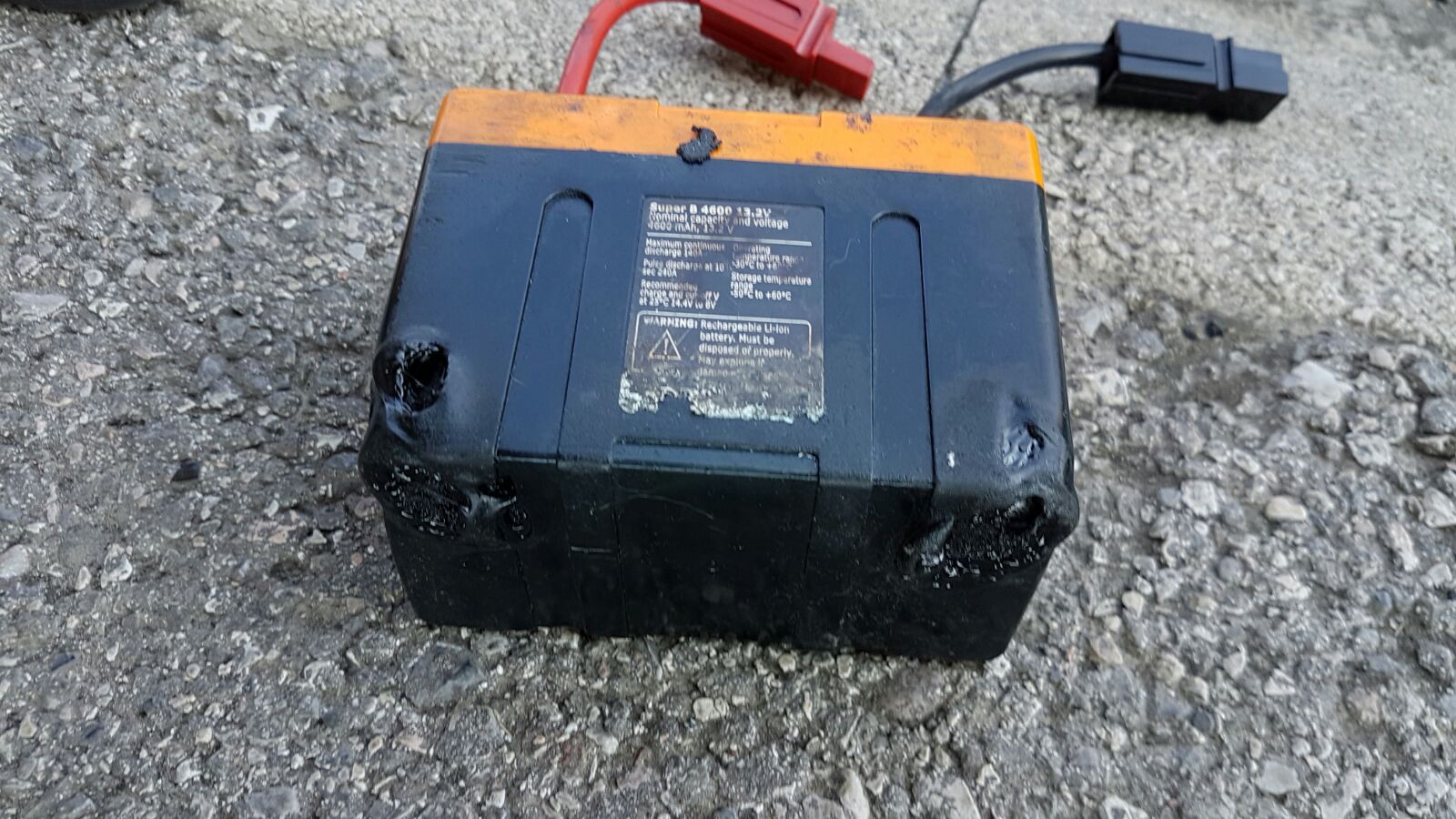

              I cavi erano stati nastrati a minkia di cane, erano vicini e stavano facendo danno....
              Si ? fusa la batteria da 350 euro.... che se non fosse stata di alta qualit? avrebbe preso fuoco sicuro.
              Vado da meccanico e facciamo cavi nuovi e batteria nuova e riparto.

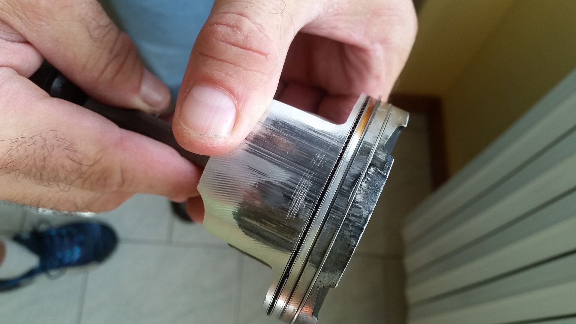

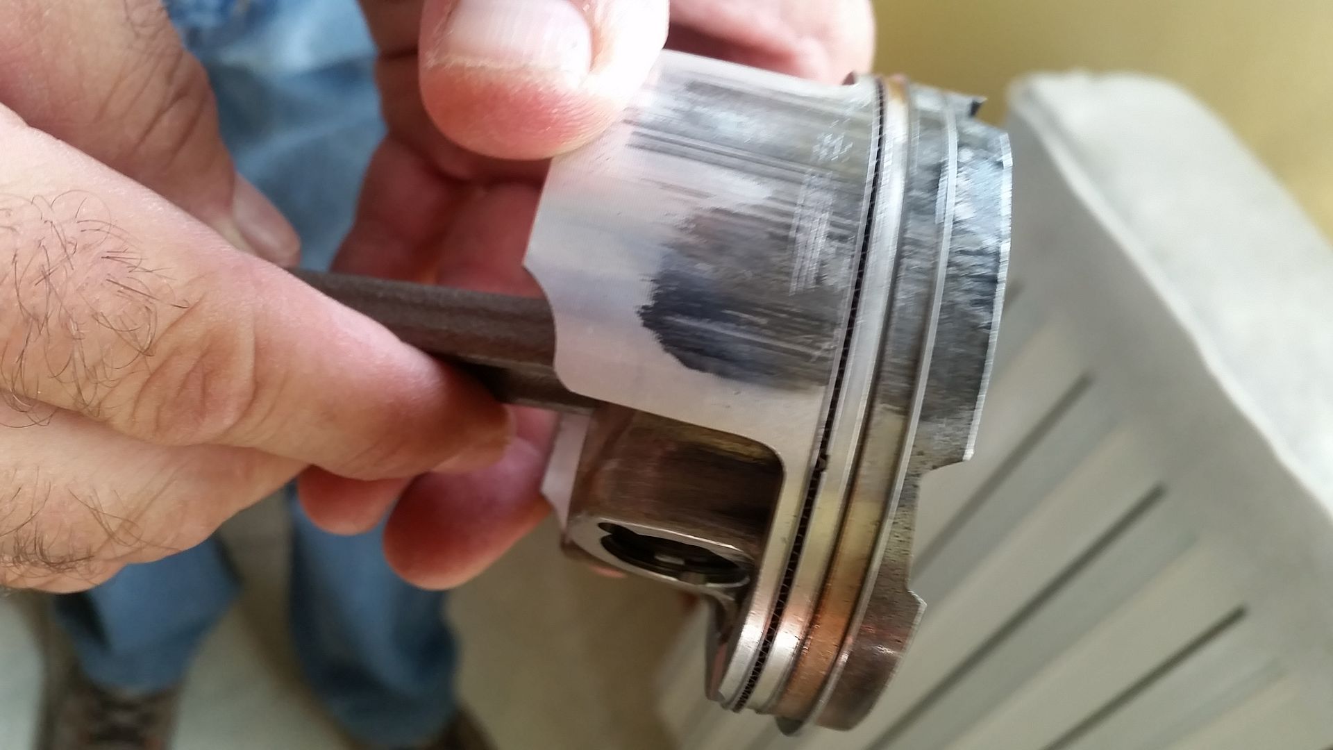

                      Intanto abbiamo aperto il vecchio... pistone grippate e fasce grippate nel pistone.. un bel casino. Rimetterlo a posto cosTa un rene, rettificare e cromare i cilindri. ..
