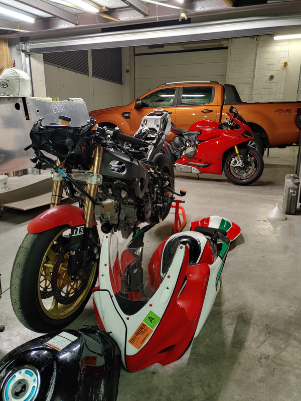

    Ciao a tutti, dopo la sbiellata a Cremona e sopratutto dopo aver sbollito l'incazzatura, ho trovato un motore per il k8 e mi sono messo a lavoro per sostituirlo.
    Visto che la moto è traticamente tutta smontata, voglio far sverniciare chimicamente il telaio e farlo riverniciare a polvere ed oltre a questo, sto cercando un telaiettto anteriore porta strumenti e sopratutto un telaio posteriore da sostituire all'originale, che a occhio peserà 50 kg, qualcuno ha qualche prodotto da consigliarmi? sennò mi metto a disegnarlo al CAD e me lo autoproduco.
    Adesso siamo messi cosi
