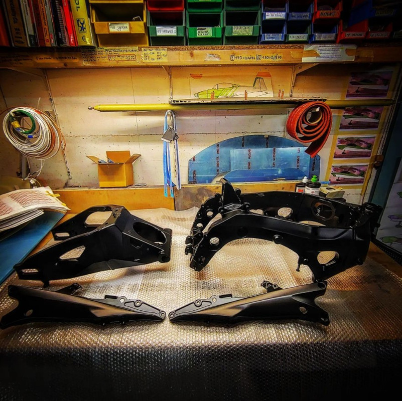

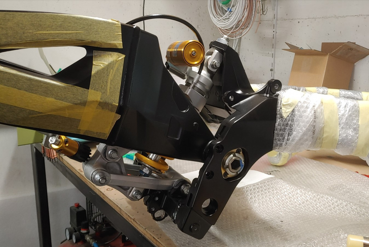

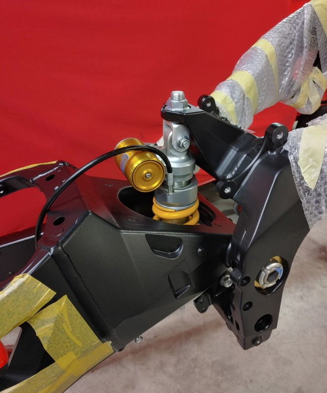

        Telaio tornato dalla verniciatura a polvere! adesso aspetto i cuscinetti nuovi per forcellone e canotto di sterzo e poi si comincia a rimontare.

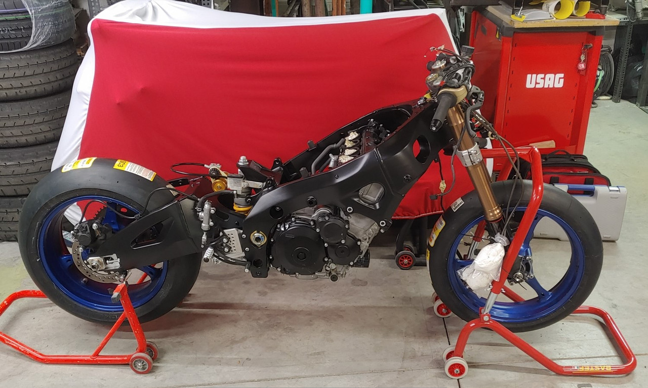

            Finalmente si inizia a vedere qualcosa di interessante, il meccanico mi ha cambiato tutti i cuscinetti di telaio e forcellone ed assemblato i due pezzi insieme.
            Quasi quasi mi dispiace usarla adesso che è tutta bella pulitia e messa a nuovo !

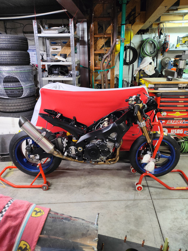

                        E anche lo scarico è montato! in verità ci sarebbe anche il gruppo farfallato ma mi sono dimenticato di fare la foto
                        Poi ho avuto qualche rogna col radiatore maggiorato e quindi quest'anno mi tocca girare con quello originale a meno che non ne trovo un'altro a prezzo decente!

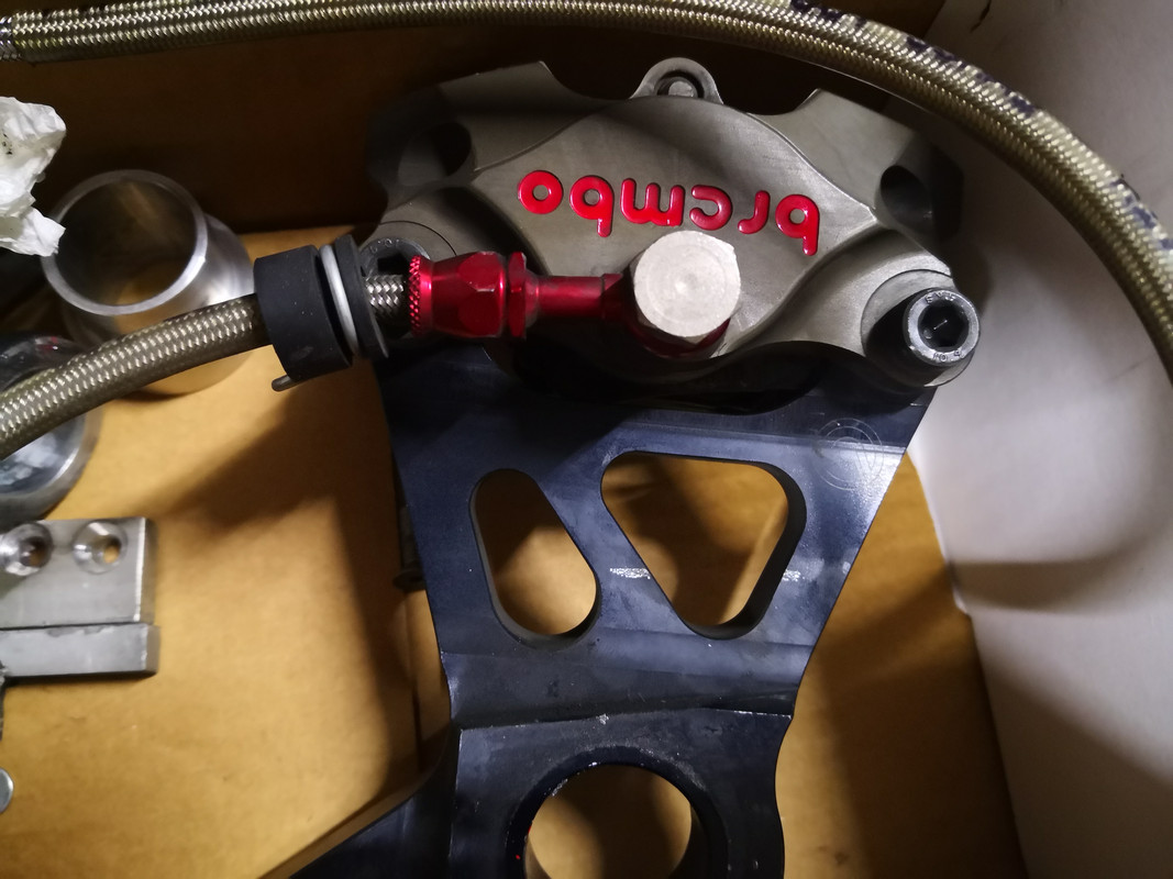

                        Sto considerando di sostituire le pinze originali con un paio di Brembo M4, secondo voi ne vale la pena?

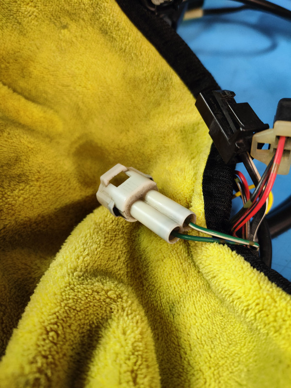

                        Per il resto il mio disturbo ossessivo compulsivo mi ha spinto a ripulire anche tutto l'impianto elettrico, filo per filo e connettore per connettore, ma è venuto bene

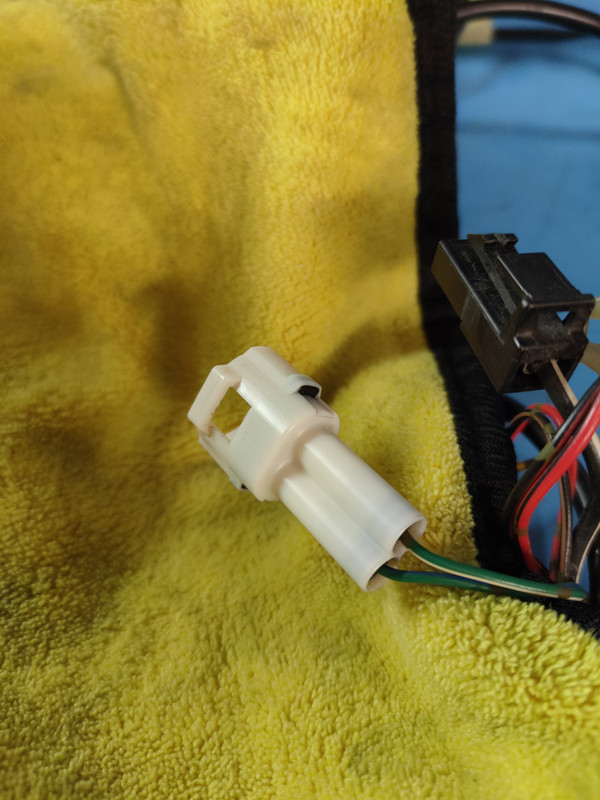

                          Switch frizione e sensore cavalletto come hai risolto?
                            #58
                            Aveva già ovviato ai problemi il precedente proprietario, ma domani ci do un occhiata e vedo se sui connettori ci sono resistenze, altrimenti penso sia stato tutto disabilitato via centralina.
                              #59
                              Anche io ho fatto una pulizia sull'impiamto elettrico ed ho appena fatto fare la centralina a russo. Ma leggendo in giro dicono che il sensore della frizione è fondamentale perché altrimenti limita i giri caricando una mappa del folle (almeno per quanto riguarda il k7)

                                Se ti può interessare ho una pinza posteriore Brembo P4 con staffa ribassata
