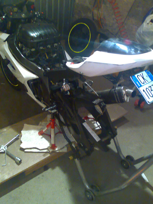

domanda da dove si raggiunge meglio il dado della forcella che tiene il mono nella parte superiore per poter inserire la rondella??? devo togliere la batteria?

Devi sollevare il serbatoio. E devi avere un cavalletto che sollevi la moto puntando sulle pedane oppure di quelli che hanno una sbarra passante per il dado passante che regge il motore al telaio. Questo perchè devi avere il forcellone libero per poter estrarre il mono.

ma gli spessori sono a U o a O?
Se sono a "O" devi levare il sella e serbatoio, poi mettere la moto sul cavaletto posteriore e mettere anche quelli alle pedane, levare il dado e poi levare piano piano il cavalletto posteriore sfilando il mono per poi mettere lo o gli spessori e poi rimettere tutto a posto.

Premetto ke non ho ancora avuto tempo di fare l'operazione ma il serbatoio può restare dov'è xkè con la mia kiave ( una comunissima 27 chiusa) si svita tranquillo,con una a tubo a T ovviamente no..X quanto riguarda l'alzare il posteriore io risolvo levato il guscio monoposto legando una cinghia di quelle a crick (usate x fermare le moto sul carrello) ad una trave del garage,un amico tiene la moto dritta davanti ed io sollevo man mano, il problema mi dicono arrivi dal fatto ke l'escursione non basta x sfilare completamente il perno x poter mettere la rondella,un amico ke l'ha fatta (ermiele) sfida kiunque a farlo senza dover necessariamente mollare il mono da sotto..ossia completamente..ki avrà ragione???Aggiungo inolte ke esagerando con lo spessoramento..(probabilmente 6mm siamo al limite) la filettatura x rimettere il dado non basterà x farlo stringere a dovere..

ho montato quella da 8 mm ma lasciole forche come sono senza sfilarle...per cambiarle ho messo la moto sui cavalletti, ho tolto il serbatoio, ho svitato la vite del mono poi ho legato due corde alle pedane.
con l'aiuto del cricchetto che si usa per legare la moto con le fasce, ancorato su una piastra con un gancio che ho applicato ieri al soffitto; l'ho sollevata fino far uscire lo stelo del supporo del mono dalla sede ed ho infilato la boccola.
Poi ho abbassato di nuovo la moto! e il gioco ? fatto.....con questo sistema faccio in un'attimo.
