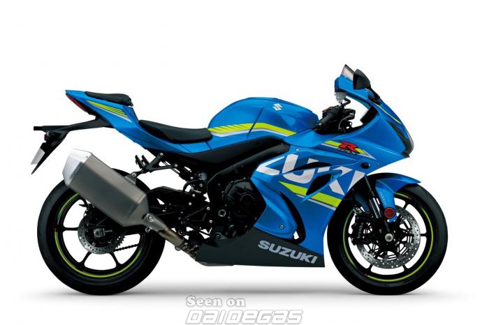

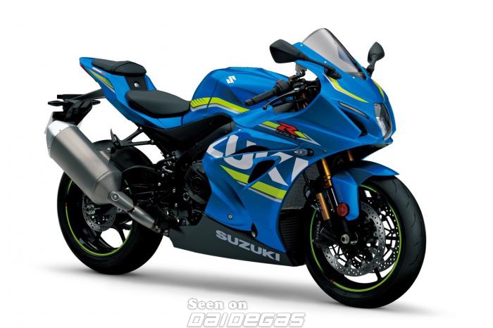

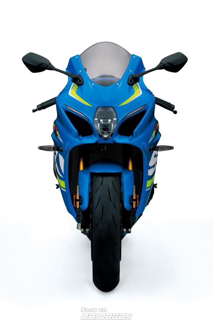

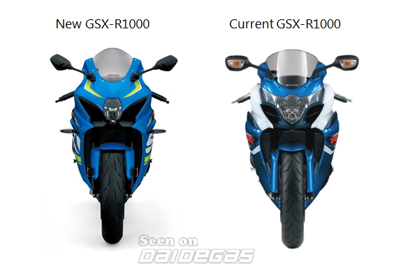

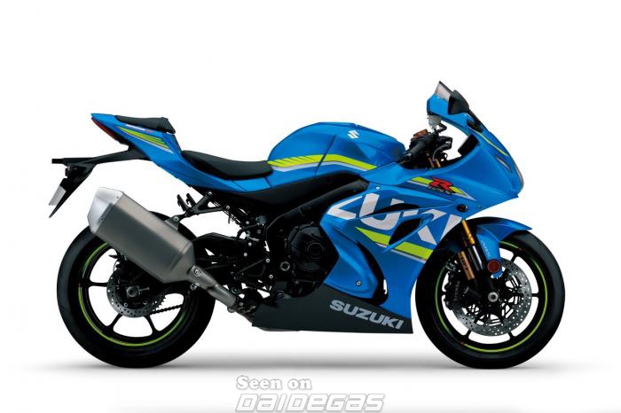

La nuova GSX-R 1000 sar? disponibile in due versioni, la “base” e la “R”, pensata per la pista e arricchita con componenti pi? pregiati; entrambe le versioni comunque omologate per l’uso stradale. Il look ? identico a quello visto sul prototipo dello scorso anno, contraddistinto da linee filanti e sinuose, e caratterizzato dal frontale con il piccolo faro centrale e, solo sulla versione "R", due strisce laterali di luci a led. la livrea, comprensibilmente, richiama quella delle GSX-RR MotoGP attualmente guidate da Aleix espargaro e Maverick Vi?ales, ma nelle mani di Andrea Iannone e Alex Rins dal 2017.
