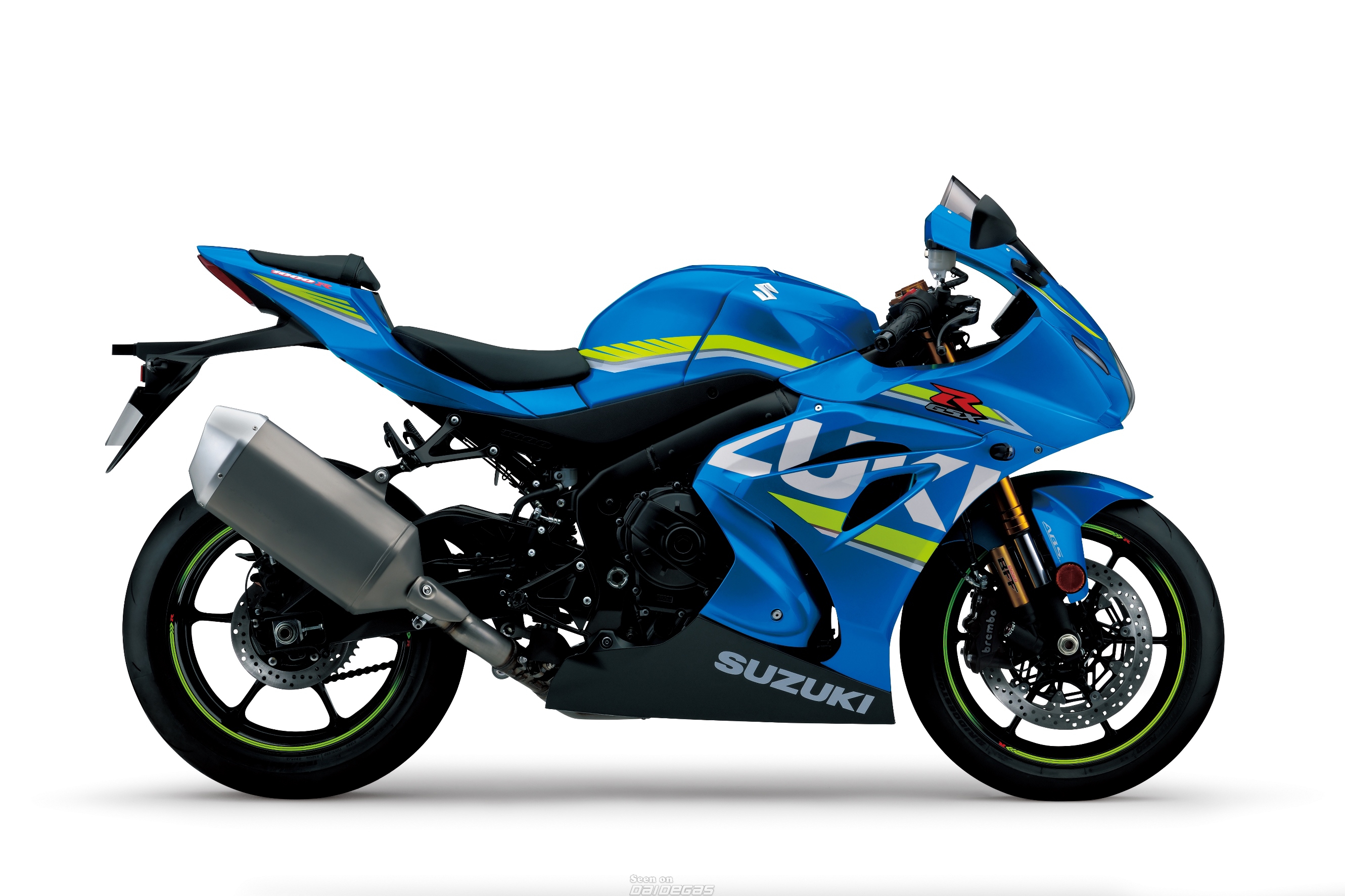

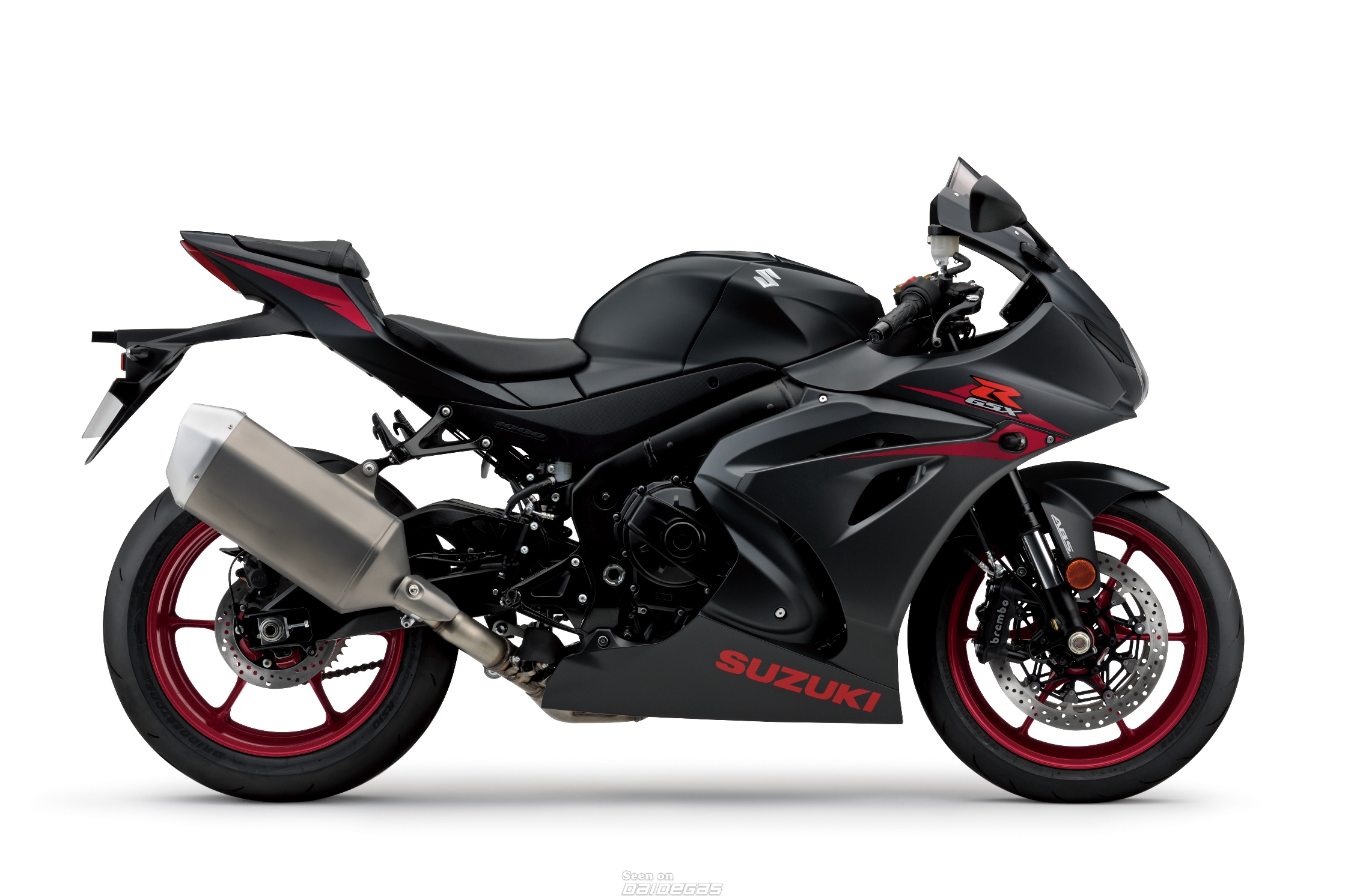

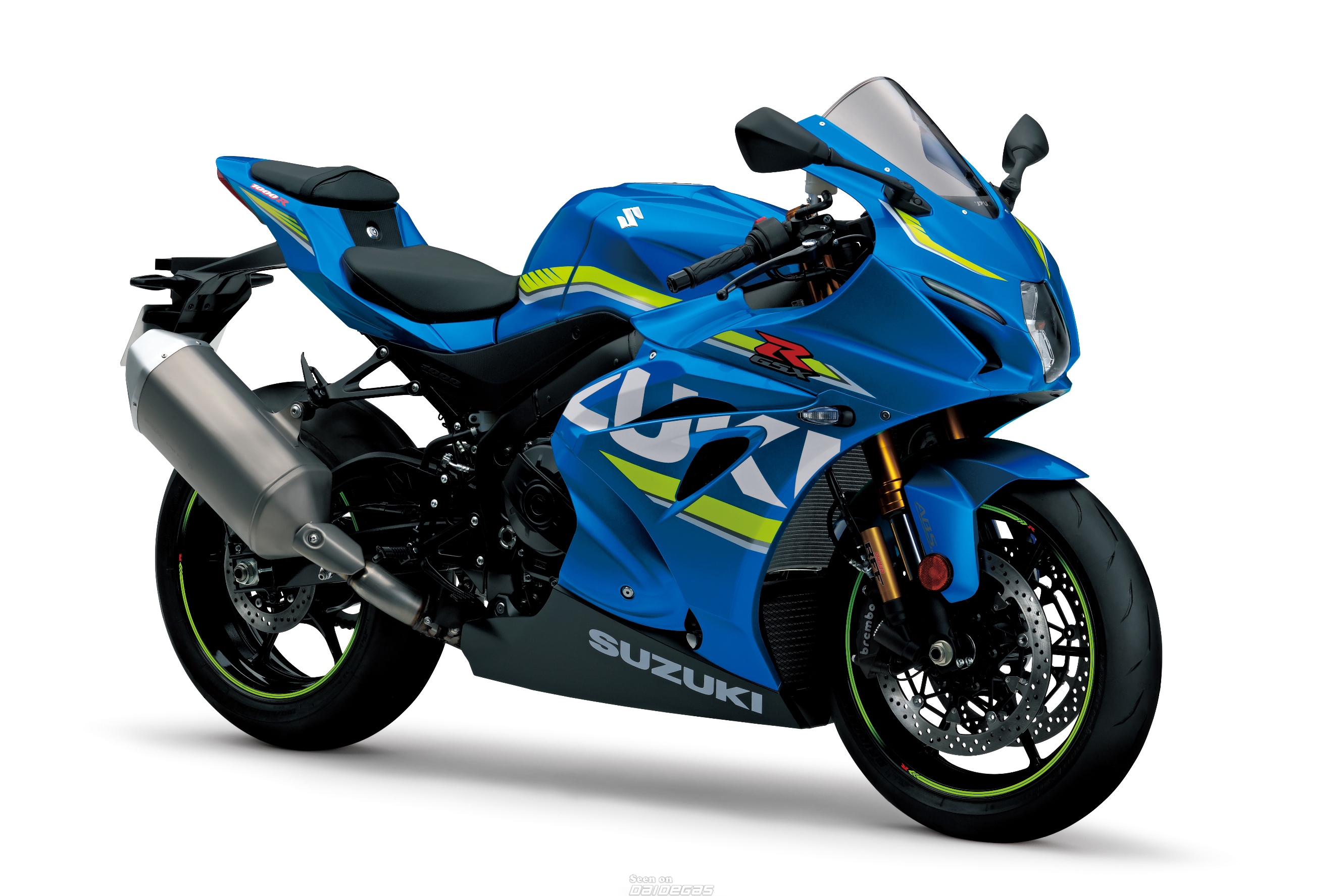

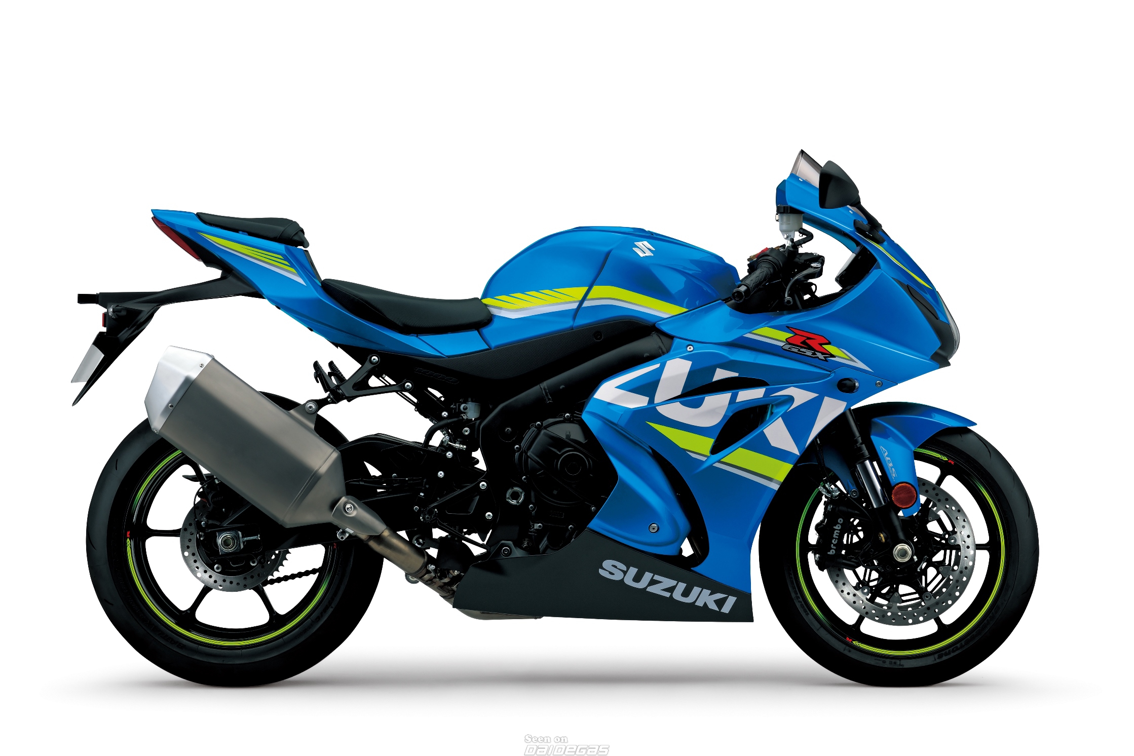

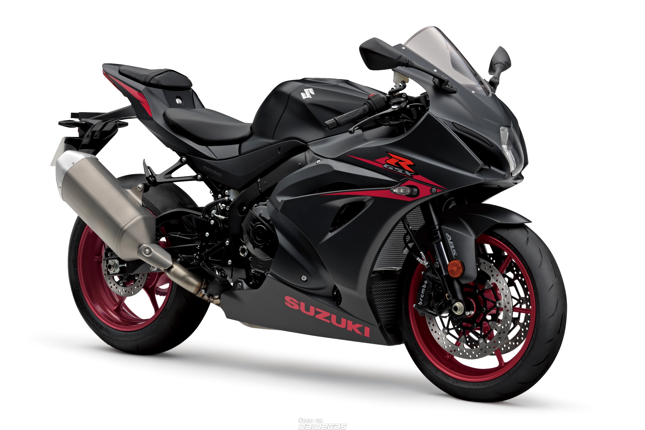

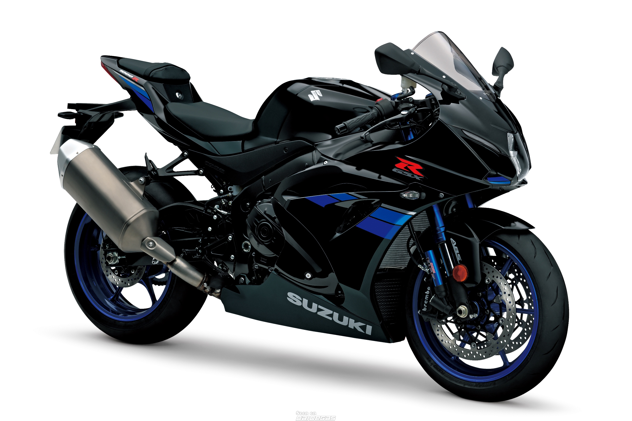

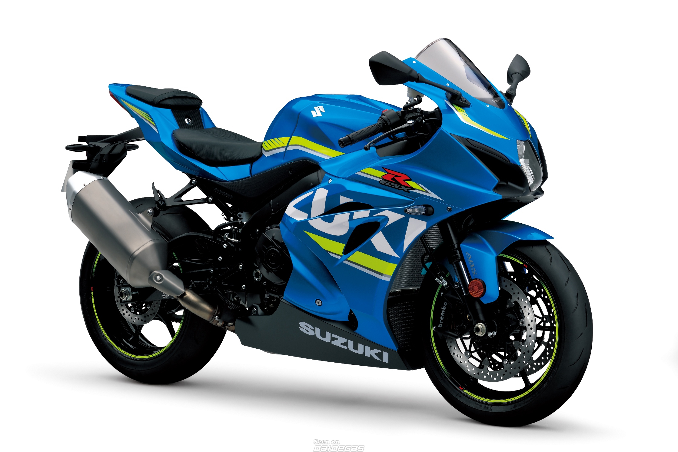

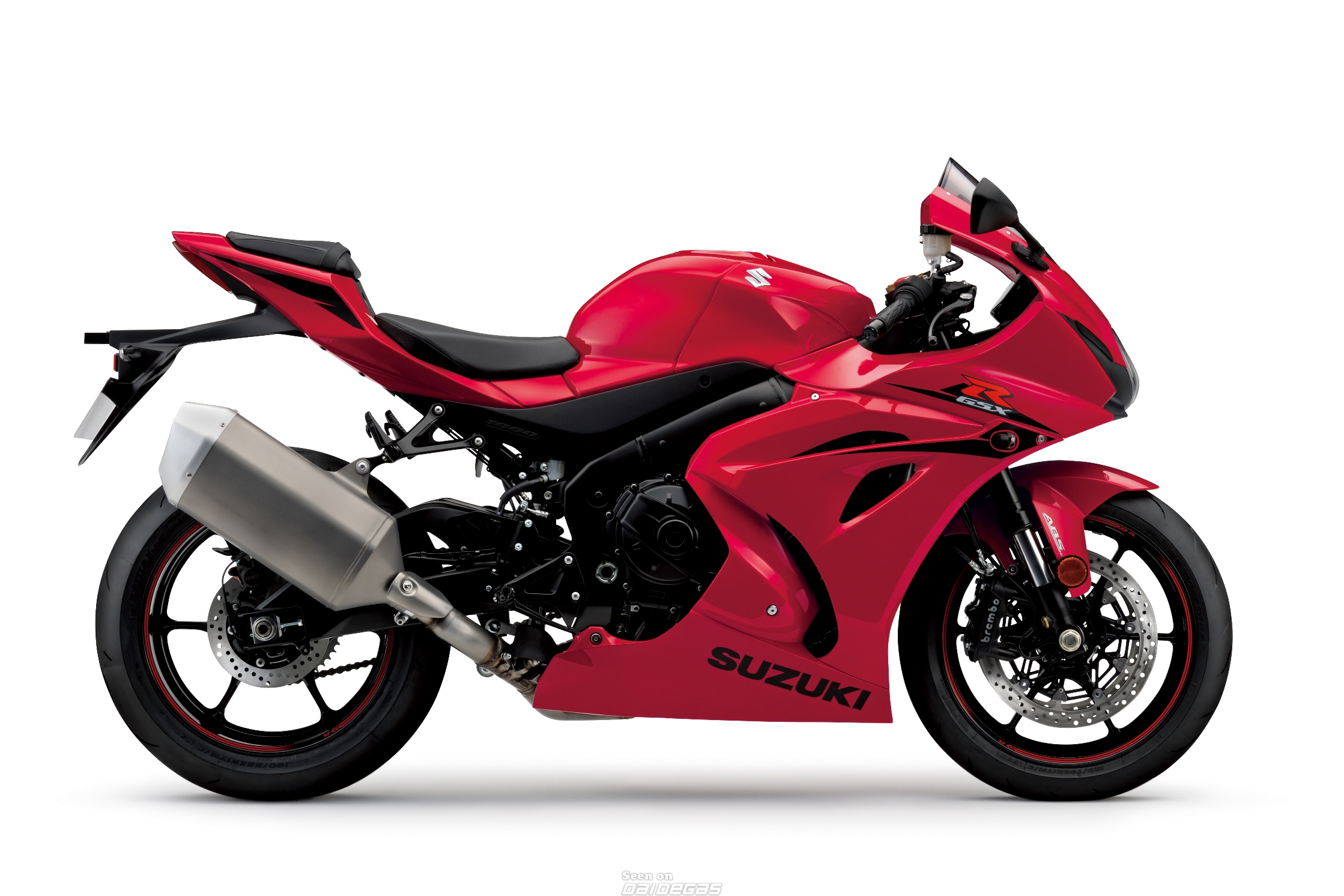

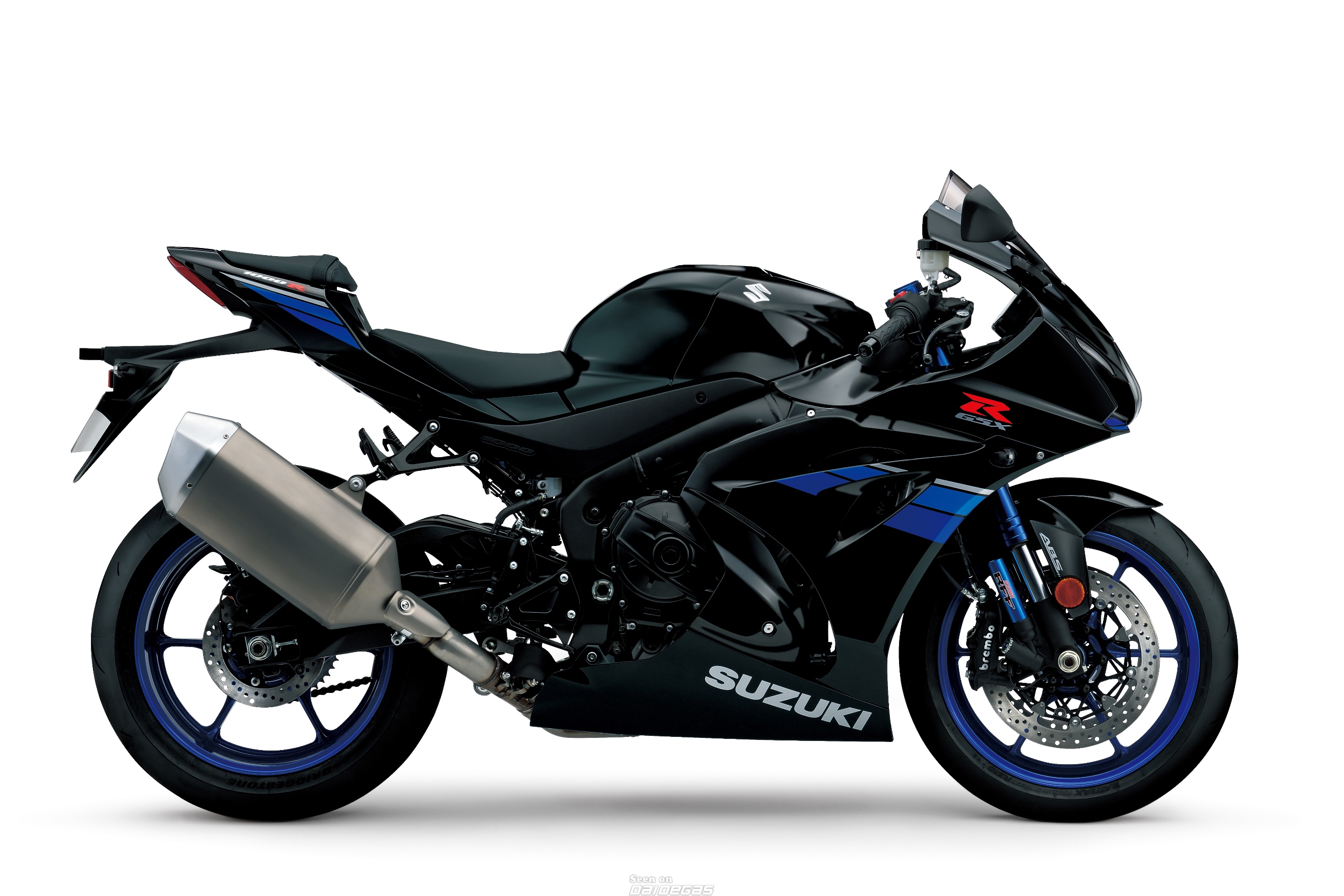

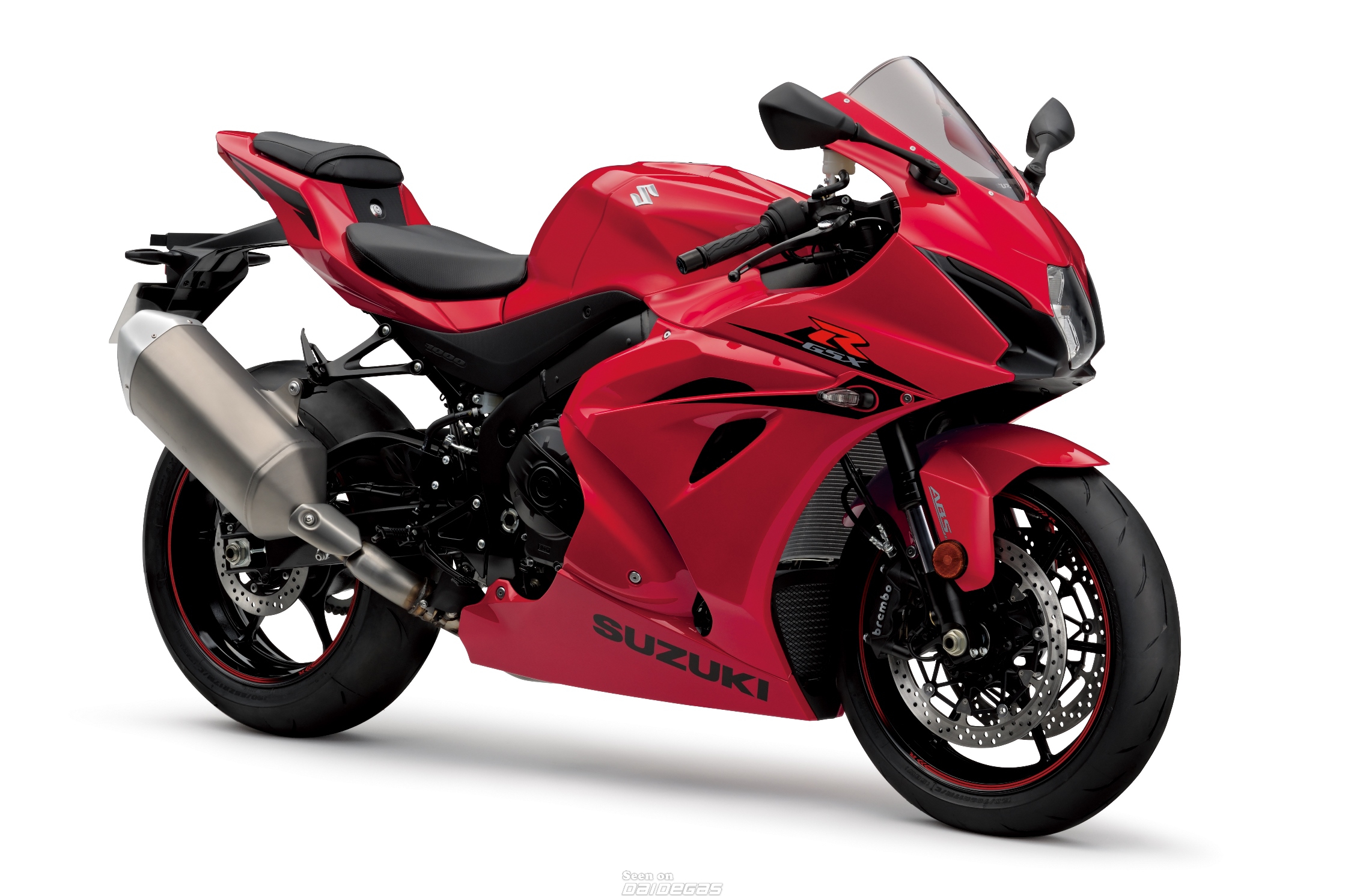

Dopo avercela mostrata in anteprima sotto forma di concept allo scorso Salone di Milano, Suzuki ora ci mostra la versione definitiva della nuova GSX-R1000. Si tratta della sesta generazione della supersportiva di Hamamatsu, che arriva dopo pi? di 30 anni di storia di questo modello, una moto che la Casa definisce come la propria supersportiva pi? potente, pi? leggera, pi? compatta e pi? aerodinamica mai scesa dalla linee di produzione. E per arrivare a questi livelli, l?esperienza maturata in questi 30 anni di competizioni nei vari campionati (Superbike, Superstock, Endurance e la pi? recente MotoGP) ? stata completamente trasferita su questa nuova GSX-R1000.
La nuova GSX-R 1000 sar? disponibile in due versioni, la ?base? e la ?R?, pensata per la pista e arricchita con componenti pi? pregiati; entrambe le versioni comunque omologate per l?uso stradale. Il look ? identico a quello visto sul prototipo dello scorso anno, contraddistinto da linee filanti e sinuose, e caratterizzato dal frontale con il piccolo faro centrale e, solo sulla versione "R", due strisce laterali di luci a led. la livrea, comprensibilmente, richiama quella delle GSX-RR MotoGP attualmente guidate da Aleix espargaro e Maverick Vi?ales, ma nelle mani di Andrea Iannone e Alex Rins dal 2017.
