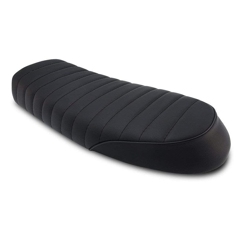

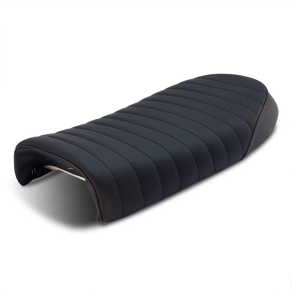

ho troppe cose da fare e la Fuzzer Caf? va a rilento, quindi niente codone artigianale, non ho pi? tempo da dedicarmi a questa special, non so nemmeno quando la finir?, quindi ho ordinato una sella semplice semplice da adattare, per il resto si vedr?...
