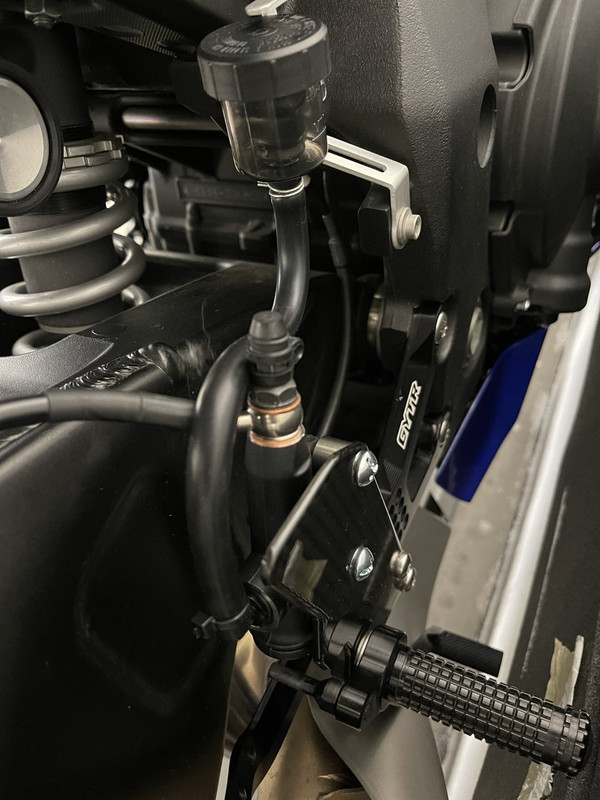

              Avevo preso una Brembo PS13 che è arrivata senza asta, ora ne sto aspettando una completa.
              Ho montato anche una bella vite con valvola di spurgo. Peccato che per spurgare la pinza posteriore devo smontare la ruota

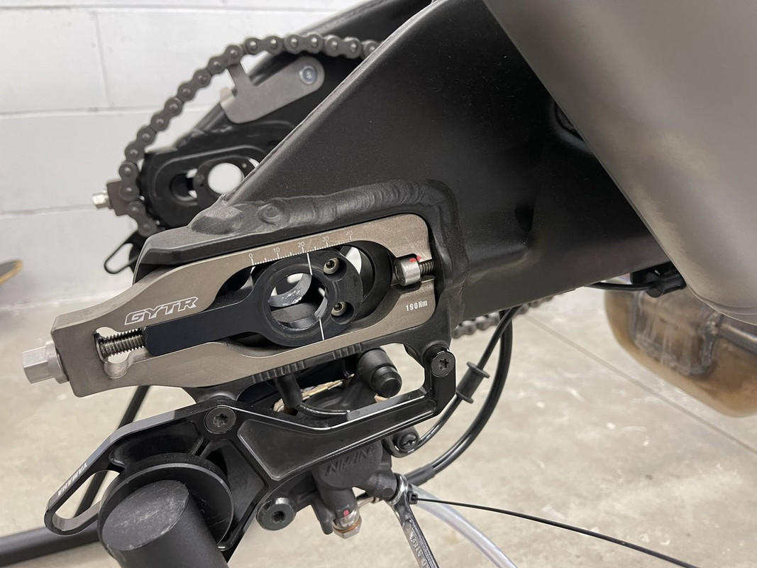

                Perché devi smontare la ruota?
                  #23
                  Perché con il tendicatena GYTR la pinza finisce in basso (a testa in giù) e la valvola di spurgo punta verso il basso, quindi l’aria che tende a salire non fuoriesce con lo spurgo. Devo quindi smontare la ruota, ribaltare la pinza con la sua staffa, spurgare e rimontare il tutto.
                    #24
                    A ok ok, eh si allora devi smontarla..
                      #25
                      Pure io ho il tendicatena GYTR ed ho aggiunto il kit per spostare la pinza sotto compreso i distanziali che tengono su la ruota quando togli il perno per sostituirla. Ottimi prodotti.

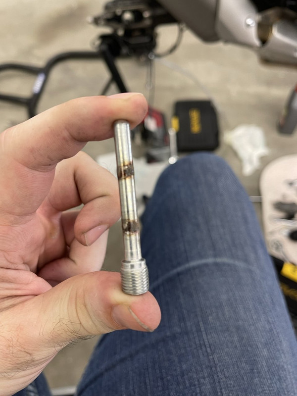

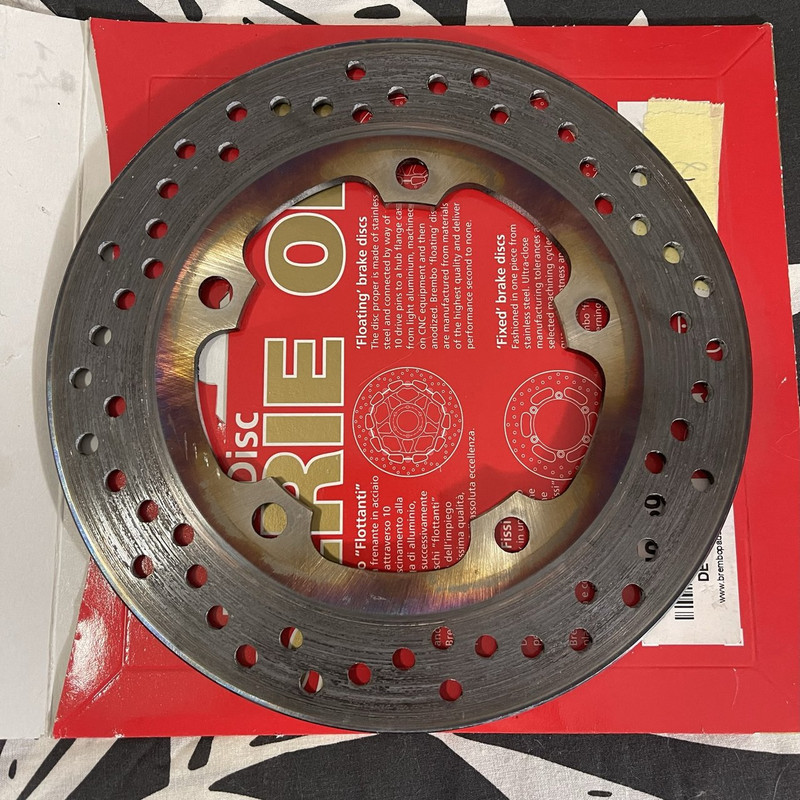

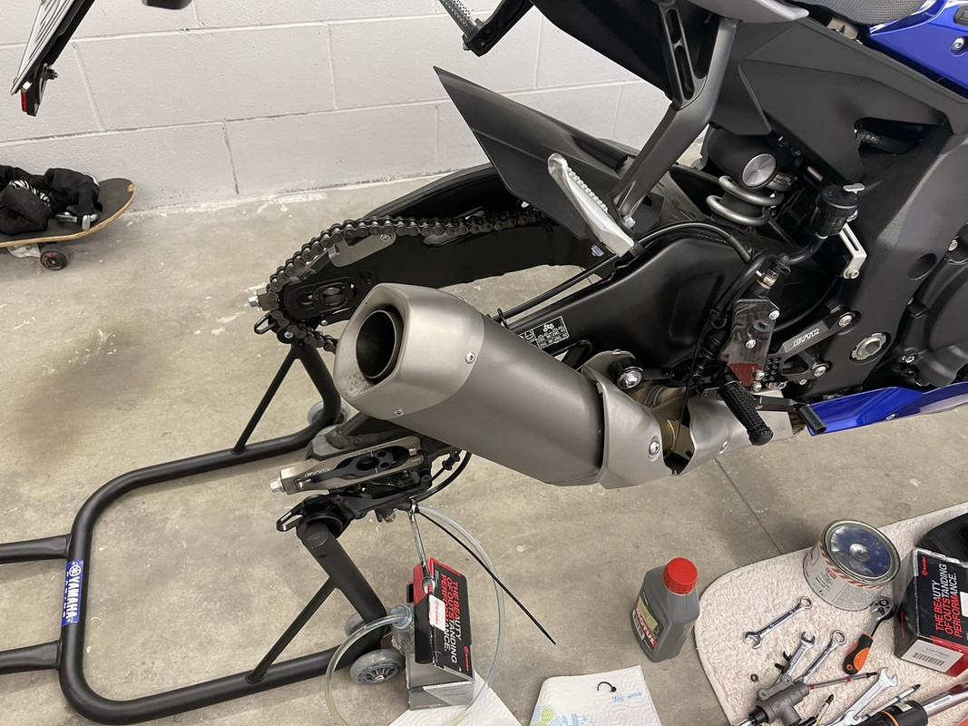

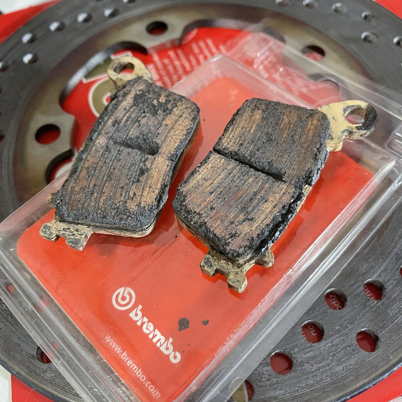

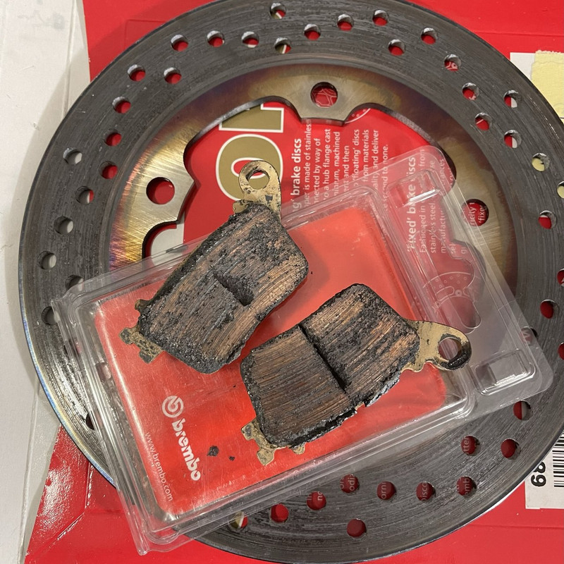

                        Questo weekend ho avuto il tempo di smontare tutto e verificare lo stato di disco e pastiglie. Ovviamente già che c'ero ho sostituito tutto con un nuovo disco Brembo Serie Oro e pastiglie originali Yamaha. La pompa Nissin invece l'ho sostituita con una Brembo, anche se devo sistemare bene il piedino che al momento è un po' "artigianale"
                        Via la ruota!
                        Le vecchie pastiglie nella loro sede
                        Il perno di bloccaggio delle pastiglie. E' evidente il segno della bruciatura
                        La "graffetta" delle pastiglie, anche qui sono colati residui delle pastiglie.
                        Lato A del disco
                        Lato B del disco
                        Quel che rimane delle pastiglie
                        Come si può vedere hanno fatto una brutta fine
                        Ora verranno rimandate in Brembo per un check..

                            ieri ho trovato il tempo di smontare l'impianto ABS e passare ai tubi diretti Hel. La frenata è decisamente migliorata, anche se ho ancora una zona di corsa vuota appena prendo in mano la leva.
                            Ho notato che entrambe le pinze anteriori hanno 2 dei 4 pistoncini (per pinza) che non sono direttamente a contatto con le pastiglie, ma è presente un piccolo spazio di aria (lo noto perchè riesco a vedere chiaramente la luce da parte a parte). Ho poi verificato che tirando la leva i pistoncini si muovono immediatamente, ma fino a quando non sono tutti e 8 a contatto della pastiglia la corsa della leva sembra vuota. Avete pareri a riguardo? Ieri non ho avuto il tempo di smontare le pinze, appena posso lo faccio e ricontrollo il tutto.

                                Ciao nevione78,
                                in realtà non solo ho letto tutto, ma credo di essermi attenuto perfettamente al manuale del bravo meccanico
                                Infatti la configurazione completa è:
                                - Brembo RCS 19 Corsacorta
                                - Pinze Brembo GP4-RX
                                - Pastiglie Brembo di serie con la pinza (ho già in casa le Z10 ma sto attendendo a montarle)
                                - Pompa posteriore Brembo PS13
                                - Disco posteriore Brembo serie Oro
                                - Pinza freno Nissin di serie
                                - Pastiglie freno Nissin di serie
                                - Tubi in treccia diretti Hel
                                - Olio Motul 660
                                Cosi posso finalmente dire che frena, anche se trovo ancora esagerata la prima parte “vuota” della corsa della leva anteriore.
                                In realtà quel disco posteriore aveva percorso solo 150km su strada e anche ad andatura tranquillissima!!
                                Ora vorrei provare a montare i dischi Brembo T-Drive insieme alle pastiglie Z10.
