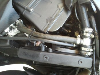

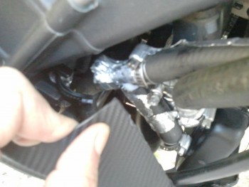

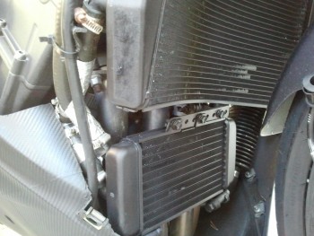

      le foto non sono chiare.....una ? anche girata....comunque il radiatorino ? montato in parallelo al radiatore.
      la prima foto evidenzia lo sdoppiatore dove si collega:
      tubo di uscita del radiatore con tubo di uscita radiatorino,tutti e due verso l'entrata del radiatore dell'olio.
      la seconda foto evidenzia il T posto sul tubo principale che in uscita verso il basso v? in ingresso verso il radiatorino.
      la terza foto mostra solo com'? alloggiato.
      la griglia davanti ovviamente v? tolta,ma anche con la carena montata non si vede praticamente niente.
      per praticit?, ? montato guardando la moto davanti pi? verso sx.
      la moto monta anche un dissipatore e il radiatore della 07/08.....solo il radiatorino potr? togliere presumo un 5?...accoppiato ad un dissipatore altri 3?....-8 circa con radiatore originale 04/06.

          il T accanto ai collettori ? di plastica,di quelli che usano per gli impianti a gas,quello alto invece ? di alluminio e me lo sono fatto fare da un amico al tornio.....

              perch? il mio ? un radiatore da scooter....quindi con passaggi pi? stretti che avrebbero finito per strozzare il circuito....il tuo invece,con passaggi adeguati pu?...deve...essere montato in serie.

                  i tubi usi queli dello scooter,quindi sempre piaggio nrg,per il resto il T che devi avere per i tubi piccoli esiste in commercio.....devi andare da un ricambi auto,il diametro ? lo stesso del tubo piccolo che esce dal radiatore principale verso il radiatore olio.
                  il T in alto invece te lo devi far fare per forza,non esiste niente in commercio di gi? pronto con due diametri cosi diversi.
