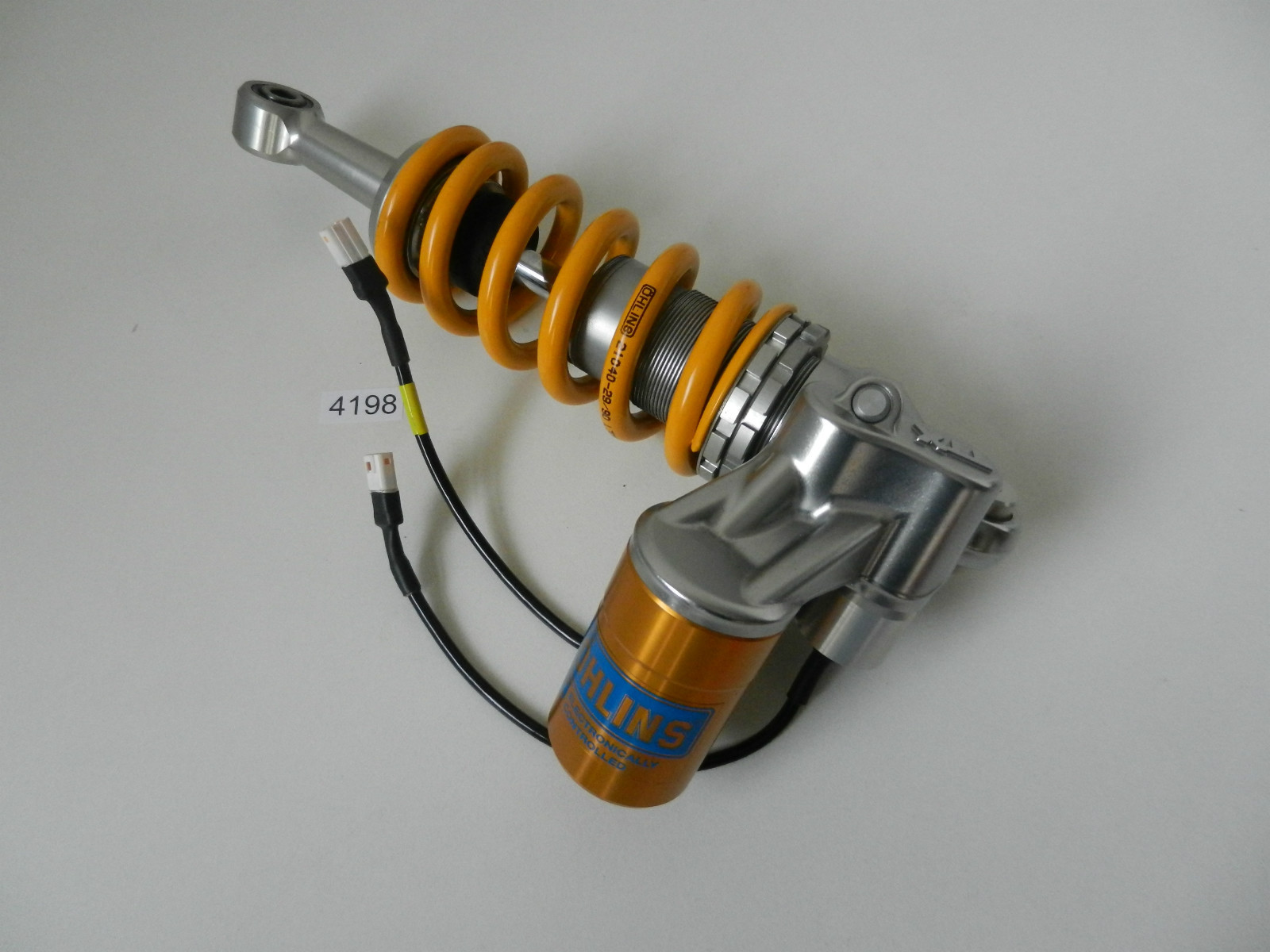

              Ho un amico che ha per le mani un mono Ohlins, quello oriGGinale della ver. M.
              Ha due piccoli connettori per la gestione elettronica degli spilli.
              Mi ha chiesto di fargli una centralinetta cos? che possa metterla sulla sua R1 normal.
              Hai idea di come siano costruite le valvole?
              Un solenoide proporzionale? Un micromotorino passo passo? Un checczneso?
              Insomma, la centralina non ? un problema una volta capito come funziano le valvole di Comp e Rebound...
              Ecco il coso...

                  Mi ha mandato la foto adesso. Connettore a 4 pin, probabile motorino stepper.
                  Non hai qualche amiGo dell'amiGo che pu? risalire alle fonti segrete Ohlins?

                    L'unico che le ha ancora montate credo sia Stradivari tra quelli che conosco :O
                    mi sa che fai prima a trovare uno che ce l'ha e sniffare i segnali elettrici

                      Me lo faccio portare e faccio due misure sui terminali. Se vedo un basso valore ohmmico sono stepper e provo a gestirli con un drive per passo-passo. :gaen:
                      Se vedo alta impedenza (quindi boh?) rinuncio e czzi sua!
