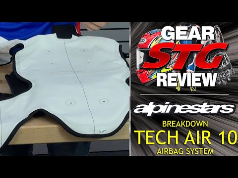

    qui invece si vede come si monta/smonta rispetto al sottotuta. procedura non velocissima..dice anche che i sottotuta vengono anche venduti separatamente e c'è anche la versione con gambe fino alla caviglia, mentre di fabbrica esce con quelle fino a sopra il ginocchio
