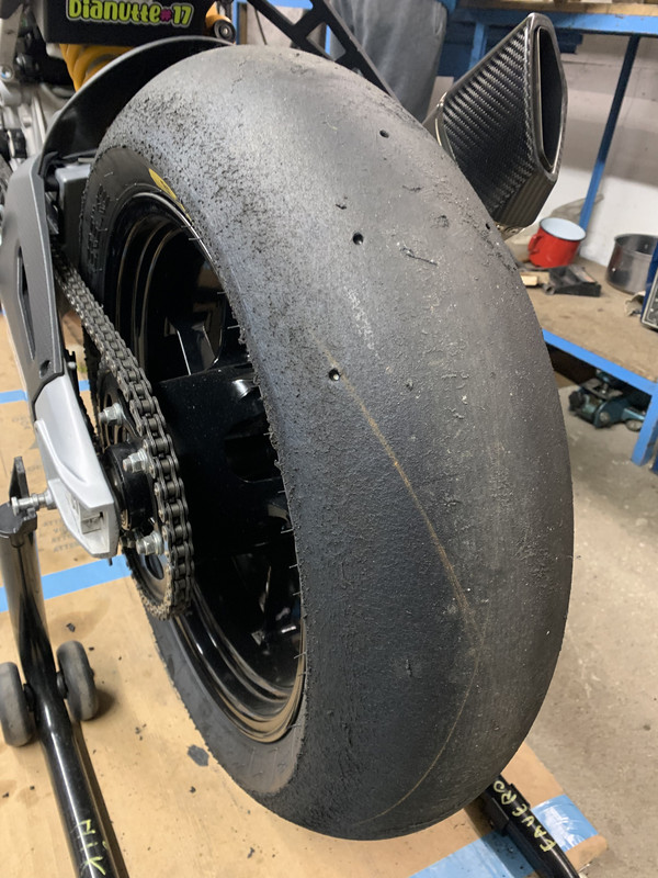

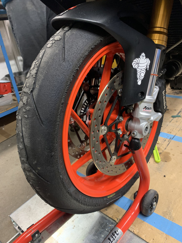

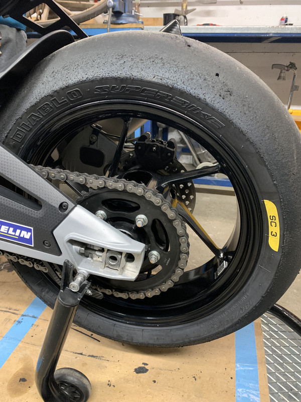

                Così mi è stato detto magari stasera metto qualche foto così mi date il vostro parere che io non ne capisco molto di usate… poi x quanto riguarda le termo a doppia temperatura .. x una situazione così che temperatura consigli ? (85-110) mi pare siano

                      Secondo me vai tranquilla su SC3 ant/post, come mescole sono perfette per il periodo ed anche se non giri fortissimo. Poi a Cremona l'asfalto "recente" garantisce tanto grip anche con mescole più durature. Sulla 660 che non ha una cavalleria esagerata, le gomme durano decisamente di più e se hanno alle spalle pochi turni vai serena... al massimo posta 2 foto che ti diamo conferma.

                        Gentilissimo !!!! Stasera non mancherò !!

                              SUPERALEX Centa87 @Ic86 mi sbagliavo … dietro DIABLO SUPERBIKE SC3 davanti SUPERCORSA SC1
